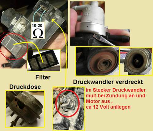

das Geräusch ist normal,da solche Art Ventile ,auch Druckwandler genannt
als Mischdruckventil arbeiten und PWM Gesteuert sind.
da wird immer Unterdruck und Atmosphäre als Regelmedium eingesetzt und
miteinander vermischt um die Druckdose zu steuern!
die Druckdose ist nicht durchgerostet,wegen der Membrane ?
(Bild ist von etwas anderem,aber unten ist eine durchgerostete Druckdose)
die Schläuche sind richtg angeschlossen?

Die Druckdose ist von oben zugänglich da musst du nicht unters Auto.....

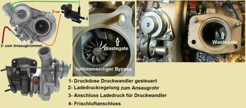

So zur Erklärung die Druckdose regelt den Ladedruck durch öffnen des Wastgates das die Abgase an der Turbine vorbeileitet.
Das Schubumluftventil ist ein Membran ventil das öffnet wenn du vom Gas gehst und noch Ladedruck vorhanden ist der nicht mehr benötigt wird weil jetzt die Drosselklappe zu ist. Die Luft bzw der Ladedruck wird einfach im Kreis gepumpt zwischen Druck und Ansaugseite des Laders. Das ist das leichte zischen das man hört. Mfg

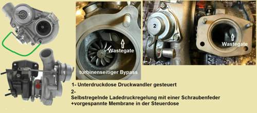

der Turbo sollte aber 2 Druckdosen haben.
einmal eine Dose über Unterdruck für das Wastegate(Gestänge)
einmal eine selbstregelnde Dose über den Ladedruck,
damit der Ladedruck autoamtisch selbst geregelt wird.
da sitzt dann wieder eine Membran drinn ,die Reißen kann .
wenn man an einem Schlauch der Wastegate Dose mit dem Mund zieht und
Unterdruck erzeugt sollte sich das Gestänge bewegen.
wer keine Unterdruckpumpe( bis 850 mBar) hat aber ne gute Lunge
kann ca 500 - 650 mBar Unterdruck erzeugen!
das reicht aus,das man Unterdruckgesteuere Teile zumindest zum Zucken bringt!
