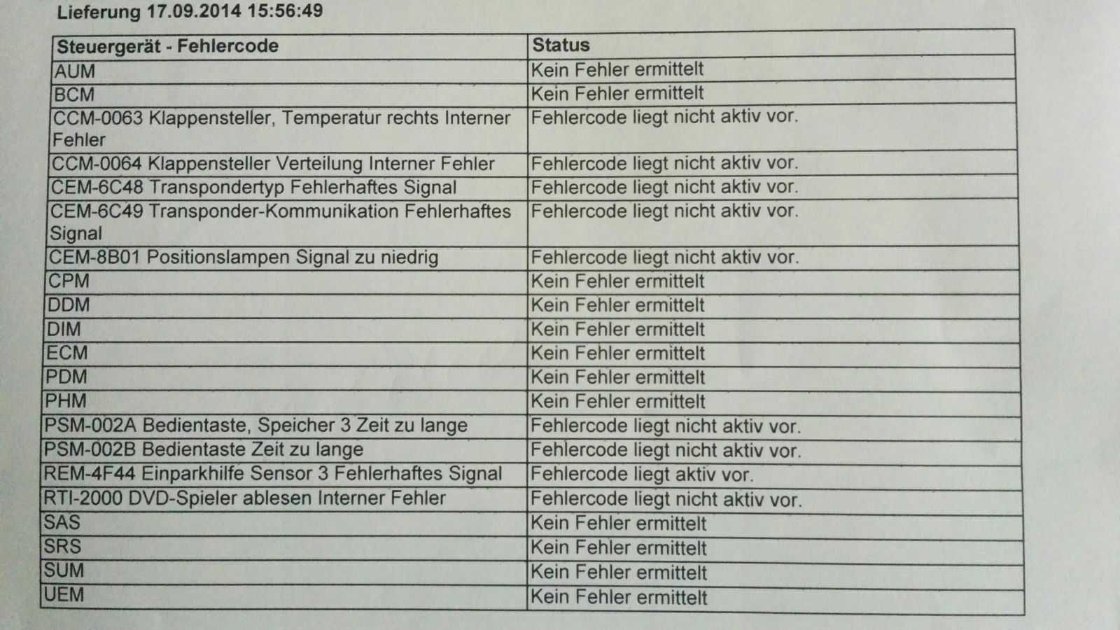

Nachdem letzte Woche noch einmal eine (gedacht letzte) längere Fahrt durch halb Deutschland anstand, kontrollierte ich noch fix Motoröl etc, wobei mir der erneute Verbrauch auffiel (Markierung zeigt ca 3/4 an). Ebenso sah ich Öl auf der (in Fahrtrichtung) rechten Seite des Motors, was aber von oben nicht sonderlich viel aussah. Also beließ ich es dabei, war eh schon spät dran, und los ging´s mit der Absicht am Zielort irgendwo eine Werkstatt mit Bühne aufzusuchen. Nach ca 700-800km mit teils erhöhter Geschwindigkeit auf der AB kam die Meldung im Display, dass der Gute gerne Öl aufgefüllt bekommen möchte. Na toll... also ab in die nächste freie Werkstatt, auf die Bühne, und da war dann auch das ganze Ausmaß sichtbar. Offentsichtlich ein defekter Simmering der Nockenwelle. Mhh okay. Öl bis zur Max Makierung aufgefüllt und mit max 130 km/h nach Hause.
Nun hab ich den V70 am Dienstag direkt zu Volvo hier in Rostock gebracht. Eigentlich ziehe ich gute freie Werkstätten vor, da ich aber hier in der Region keine ausfindig machen konnte, war mir der Weg lieber.
Aber richtig T5-Power, so konnte der Fehlerspeicher wenigstens vernünftig ausgelesen werden :p
Resultat: Der Nockenwellenversteller auf der Auslassseite ist undicht und soll/muss erneuert werden. Ebenso der Zahnriemen, weil dieser auch Öl abbekommen hat. Die Beseitigung des Schadens (inklusive des defekten Parksensors 3) beläuft sich auf 1250€ :(
Da ich beim Kauf des V70 damals eine Gebrauchtwagengarantie ( Variante Komfort ) mit dazu bekommen habe, wollte ich dies natürlich über die Abwickeln lassen. Heute kam dann die Rückmeldung: Die Versicherung übernimmt nicht einen Euro, da die defekten Teile nicht mit versichert sind. Puh :(
Leider hab ich heute dort niemanden mehr erreicht (über´s WE ist dort auch niemand). Aber mal angenommen, die Situation bleibt die selbe, inwiefern müsste der Verkäufer von damals (war nen kleiner Händler) für den nun vorliegenden Schaden, trotz mit verkaufter Garantie, aufkommen? Die Beweislastumkehr ist mittlerweile ja schon eingetreten (Kaufdatum war Mitte Februar).
Laut Volvo könnte der Defekt zwar schon länger vorliegen, nur wird es sicher schwer dies auch zu beweisen.
PS: Die Ölfalle macht bei den Benzinern laut Volvo-Meister eigentlich nie Probleme :rolleyes: , wurde aber angeblich mit durch gecheckt und für gut befunden. Ich vermute eher, dass in die Region nicht einmal geschaut wurde.

Was ist denn an dem Versteller undicht, oder wo kann de Öl raus kommen?
Der Simmerring der Nockenwelle ist von Elring und kostet ganze 8 Euro, an sich also eigentlich Kleinigkeiten...

Laut Aussage der Werkstatt ist der Versteller an sich defekt. Ich hatte extra nach den Simmerringen gefragt. Aber diese seien wohl in Ordnung. Rein vom Bauchgefühl her traue ich dem ganzen aber nicht.
Auch das Pfeifen neben dem Turbozischen, was auch da ist, wenn der Turbo noch nicht einsetzt, sei normal.
