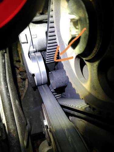

Bei meinem 15.8 TDI ist der Pumpenriemen nen Zahn gesprungen. Spannrolle hat den Geist vermutlich aufgegeben. Nun zum Problem bzw. der Frage. Ist die statische Einstellung genau wie beim MSA 15.7? Also der Wert für die Messuhr 0,25?
Da gibts m.W. keinen Unterschied, es ist dieselbe Pumpe und derselbe Motor. Du brauchst halt ein MSA15.8-fähiges Programm, um den dynamischen Förderbeginn-Messwert sehen zu können. (also nicht Vol-FCR, Brick, oder diese finnische Android-APP, die können nur MSA15.7)
Gut, Danke. Dynamisch kein Problem. Habe funktionierendes Delphi 150. Ganz der gleiche Motor ist es nicht und ich frage deshalb, weil im T4 ja auch ein anderer Wert ist als im AEL /D5252T. Hätte ja sein können, dass durch die anderen Düsen im 15.8 auch die Statische anders zu stellen ist.
