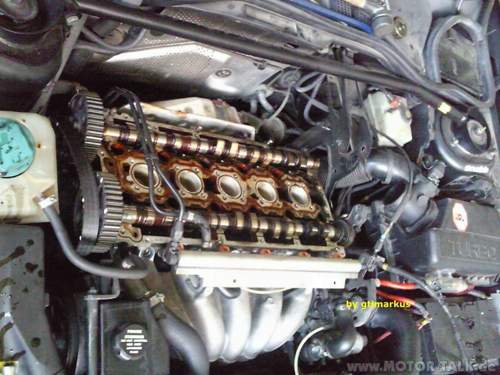

So, habe den Elch Samstag Mittag aus der Wekstatt beim freiem🙂 in der Nachbarstadt abgeholt (ist im Moment die einzige Wahl die ich hab). Ölfalle ist komplett incl. Dichtungen & Schläuchen NEU. Bor die alte sah aus 😰. Thermostatdichtung & Thermostat auch (ich hab ja alles geordert). Hab den juten dann mal Warm gefahren (wie mir befohlen wurde). Und; DIE KUH Ölt immer noch ??? Hat die ihren Besuch oder was 😕. Öl kommt oben mittig am Ventildeckel aber nicht da wo die Dichtungen sind sondern wo der Deckel verschraubt ist. Müssen vieleicht mal die Zündkerzendichtungen Neu das das da irgendwo rausgepresst wird. Ansonsten läuft die jute (ich sach jetzt mal DIE 😉 ) wesentlich ruhiger. Der 🙂 möchte das ich Montag nochmal reinkomme, was sag ich ihm dann WO soll er bitte gucken !

Ventildeckeldichtung ist bei vielen der 850er inzwischen nicht mehr schön. Da es sich um eine Flüssigdichtmasse hadelt und nur rund um die Zündkerzen eine wahrhafte Dichtung in Form von O-Ringen verwendet wird, ist das wohl eine Möglichkeit.
Habe schon einige Ventildeckel bei den 5-Endern aufgehabt und da kann man deutlich sehen wo die "kurz vor undicht" oder gar schon undicht waren.
Bei Turbomotoren immer "hinten mittig", da wo der Lader die Wärme hinstrahlt.
Bei den Saugern nicht so stark, aber auch dort ist irgendwann mal die VDD fällig...
Je nach hendwerklicher Begabung ist das eine Arbeit, die man auch selber durchführen kann.
Das sieht zwar vielleicht für den Laien auf dem Buld im ersten Augenblick total wild aus, ist aber im Grunde genommen echt simpel.
Sollte auch in der Werkstatt keine grosse Rechnung ergeben, denn die machen das "ruckzuck"...

Hab mir gerade nochmal ales mit ner juten Lampe angeguckt. Das wird wirklich die Ventildeckeldichtung sein. Komisch das der 🙂 das nicht bemerkt hat nachdem er sichh das schon 2mal !!!! angesehen hat. Gut das ich die Paste hier habe. Jetzt mal im Ernst; Er sagte er hat 5 Std. damit verbracht die Ölfalle zu wechseln & die Dichtung am Thermostatgehäuse (mal 60,oo Std.Lohn). Fühl mich ein wenig verarscht mal salop ausgedrückt. Mußte mal raus. Angenehmen Sonntag noch !
