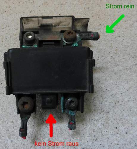

Moinsen,
ich habe die Startprobleme auch seit einiger Zeit. Die Glühkerzen wurden gewechselt und auch der Kabelsatz....ohne Verbesserung.
Dann wurde mal das Relais der Glühanlage gecheckt. Oben kam Strom an aber unten nicht. Die Anschlüsse und Schrauben waren korrodiert. Also bei Skandix ein neues Relais bestellt und von nem Kollegen einbauen lassen.
Das Problem besteht weiter. Nur das jetzt Phasen gibt, wo der V70 normal anspringt. Dann mal wieder nicht. Habe bisher kein "System" ausmachen können. Habe aber das Gefühl, wenn es kühler und trocken ist funktioniert es besser.
Das Relais wurde auch nochmal gecheckt. Mein Kollege meint, daß oben Strom reinkommt, aber unten nix raus.
Vllt. wäre der Schaltplan hilfreich. Evtl. hat jemand von Euch den passenden Schaltplan und kann mir/uns damit weiter helfen.
Vielen Dank im Vorraus.
PS: Im Bild ist das alte Relais.
Vorgluehrelais
Das Relais, das du getauscht hast ist ist für die Wasserheizer-kerzen. Das Vorglühen wird vom MSG gesteuert, das gelbe Vorgluhrelais + Sicherung ist im Sicherungskasten.

Danke für die Infos. Bei Skandix wird das Teil als Relais Glühanlage angeboten. Aber ist es normal, daß beim dem Teil unten kein Strom ankommt?
Wir gehen mit den Infos von Dir und aus diesem Thread weiter auf Fehlersuche.
Dieses Relais wird vom Motorsteuergerät in Abhängigkeit von verschiedenen Parametern ein- od. ausgeschaltet. Die Ausgänge, die zu den drei Kerzen führen, sind die beiden unteren Ringösen mit Torxschrauben. Diese 3 Glühkerzen beheizen aber nur das Wasser, das in den Innenraum zum Heizungskühler strömt. Mit dem Anspringverhalten hat dieses System überhaupt nichts zu tun. Auch bei mir hat das System schon jahrelang nicht mehr funktioniert, weil die Kontakte genauso verrostet waren wie bei dir.
Schlechtes Anspringen liegt oft an Luft im Kraftstoffsystem! Ein oftmaliger Kandidat für Undichtigkeit ist das weiße Plastikteil oben auf dem Dieselfilter, das im Rücklauf hängt (genannt "Knackfrosch" oder auch "Vorwärmventil'😉, bzw. dessen Dichtring zum Dieselfiltergehäuse.
Durch das Gefälle fließt der Sprit nach dem Abstellen langsam zum Tank zurück und zieht an undichten Stellen Luft hinein, sodass die Einspritzpumpe beim Anlassen keinen od. zuwenig Sprit bekommt, und erst die Luft "wegpumpen" muss beim Startversuch.
Zum Kontrollieren ist die Dieselvorlaufleitung direkt vor der Pumpe als transparenter Plastikschlauch ausgeführt, dort kannst du auf Luft im Sprit überprüfen.
