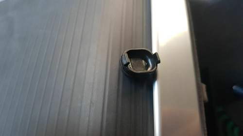

Mit Anleitung von Vida plus "volvosweden" die Mittelkonsole entfernt, was leichter gesagt als getan ist. Der Kunststoff ist auf der unteren Seite extrem scharfkantig, wodurch man sich leicht verletzen oder zumindest aufschürfen kann. Handschuhe sind hier äußerst ratsam, waren mir aber gerade nicht zur Hand. Auf der Unterseite der Mittelkonsole (beim Facelift müssen übrigens keine Schrauben unter dem Schaltknaufsack gelöst werden) ist das Kabel für das CCM mit Metallklammern befestigt, wodurch man die Blende nur sehr wenig anheben kann. Hier sollte man erst einmal Geduld mitbringen und mit einem langen flachen Schraubendreher die Klammern von der Plastiknase schieben, um im Anschluss alles freigelegt zu haben.
