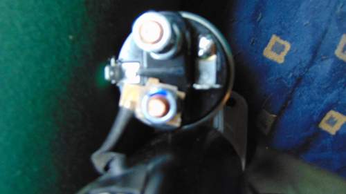

Hallo! Ich habe da ein Problem ,ist jetzt 1 Jahr vergangen und ich habe die Reparatur hinausgezögert. Habe noch den Antennenring, das Drosselklappenventil gewechselt aber die Startprobleme sind immer schlimmer geworden. Ich denke auch es ist der Anlasserschalter. Also er hängt mittlerweile beim Starten. 5-10 mal und er springt an. Dreht nicht durch. So habe mir vor 2 Monaten vorsichtshalber schon mal einen neuen Anlasser von Skandix bestellt.Sah so ganz gut aus nuir leider habe ich wieder nicht richtig geschaut. Mein alter Anlasser hat nur einen Masseanschluß (grünes Kabel mit Schuh) . Der neue hat aber 2 Anschlüsse. Kann ich den einen vergessen? Auf der Seite von Skandix hat er auch nur einen Anschluß. Ja scheiße ,jetzt habe ich Zeit und es ist Jahreswechsel. Hat das schon mal einer erlebt? Man kommt da auch wirklich kaum ran. Hmmm ??

Ey das ist kein massekabel. Das ist dein steuerkabel vom Zündschloss. Ohne das geht kein Anlasser. Bau den ein und steck dein Kabel an die position an der auch dein Kabel jetzt hängt. Wenn nicht, dann die andere position. Masse bekommt der Anlasser über den motor
Die Nachbau-Starter haben oft einen zusätzlichen Anschluss (Klemme "15a", bzw. "Startanhebung"😉. Den braucht man aber nur bei wirklich ganz alten Fahrzeugen. Kannst ihn also einfach vergessen. 😉
Er diente einst dazu, dass die Zündspule während des Anlassens direkt mit der vollen Bordspannung und ohne Vorwiderstand versorgt wird, damit trotz des Abfallens der Bordspannung während des Startens ein ausreichend starker Zündfunke erzeugt werden kann.

Vielen Dank ,das wollte ich hören. Dann kann ich mir den Weg zum Freundlichen sparen am Montag. : )
Vielen Dank nochmals . Ihr habt mir sehr geholfen. Weil das Ding muß raus.Stand vorhin bei Rewe und kam fast nicht vom Fleck. Habe dann den großen Hammer geholt und auf den Anlasserschalter "geprügelt". Dann drehte er wieder. Wenn die Probleme weg sind ,melde ich mich nochmal!!
Du kannst ja dann wenn dir langweilig ist, den alten starter in einen Schraubstock spannen und mit gutem Werkzeug den magnetschalter abschrauben. Dann schauen ob die Hülse leichtgängig in den spulenkörper rein und raus schiebbar ist. Meistens reicht es, die Hülse leicht abzuschleifen und zu fetten, dann geht der wieder. Oder hast du im Tausch gekauft?
