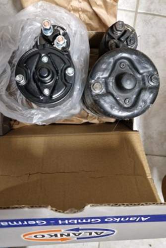

So draußen ist er, aber leider passt die Schiene jetzt beim Einbau nicht mehr richtig an den Motorblock. Die Bohrung stimmt nicht mehr. Entweder ich erweitere sie oder muß was neues bauen. Toller Nachbau von skandix! Also einfach fand ich das bisher nicht. Mein Kreuz auch nicht, aber der neue sitzt wieder an der richtigen Stelle.
Hab gerade mit meinem alten, einem neuen von mir und deinem Bild verglichen: das ist echt doof, dass die Stellung der Anschlüsse verdreht ist... Sicher, dass der Anlasser für den TDI ist?
20241230-112918a
Ist ja schon mal um einiges kleiner. Aber ob das was zu sagen hat weiß ich leider nicht. Die befestigungslöcher am getriebe stimmen überein oder
Ansonsten: bau den magnetschalter ab und kuck ob du den alten wieder zum laufen bringst. Die berühmten hammerschläge auf den Anlasser gelten eigentlich dem magnetschalter
Der original-Anlasser hat ein Planeten-Getriebe drin und 2,2kW und deshalb etwas größer. Wahrscheinlich für tiefe Temperaturen...
Mein neuer hat 2,0kW (nicht Original) und funktioniert einwandfrei...

So , geht wieder . Springt endlich mit viel Power an. Also man muß nicht immer alles andere tauschen. Es kann auch am Anlasser liegen. Ich denke Diesel oder Benziner macht da keinen Unterschied. Falls es jemanden interessiert.
