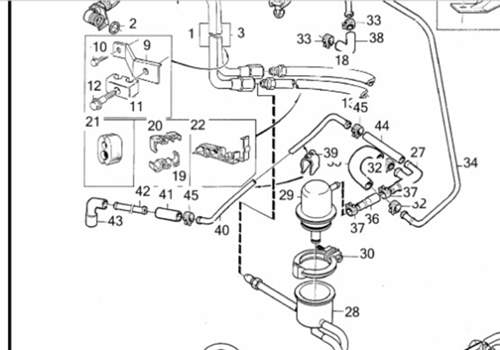

Frage, wie hoch muss der Benzindruck bei meinem Modell sein ?
Kann mich bei meinem Benz erinnern, das da was mit 6 Bar war.
Wo kann ich dies messen ?
Wo genau ist der Benzindruckregler und wie kann ich diesen testen, ob der OK ist ?

Ja, die Pumpe ist oben im Tank eingeschraubt. Entferne im Kofferraum das (in Fahrtrichtung) vordere Bodenbrett, dann kommst du ran. Das Teil nach 380 Mm mal zu erneuern ist nicht die verkehrteste Idee.
Benzindruck Turbo weiß ich nicht, würde mich aber nicht wundern, wenn das dieselben 3 bar wie bei den Saugern sind.
Beim Stichwort "Große Düsen" sollten schon alle Alarmglocken schrillen.
Die werden beim Tuning meist nicht mit angepasst und produzieren dann Fehler.
schon öfters gepostet .
Rund 3 Bar sollten normal sein.

Serienteile sind da vollkommen ausreichend, ein einstellbarer Druckregler ist Blödsinn.
Das Problem liegt woanders.

Nr 29 ist der Druckregler
Danke für den Link, #Asterix1962 !
Aber wenn ich z.B. den Link 29 in der Liste anklicke, fand ich meinen Motor nicht !
Sind alles die "Vorgänger", ich habe einen B5244T und hier werden meist die 2,3er oder 2,5er angeführt.
Viele sagen, es ist e der selbe wie der 2,5er (gleiche ccm 2435 & ein aufgebohrter 2,3er).

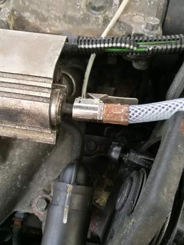

Moin,
ist eigentlich leicht zu finden ,
es gibt 2 Möglichkeiten egal welcher Motor oder Typ ,
die wahrscheinlichste Variante , an der Einspritzleiste kommen zwei Benzinleitungen an , Vor & Rücklauf , dort findest du auch den Regler .
Seltener : Der Regler sitzt in der Nähe vom Tank und an der Einspritzleiste im Motorraum ist nur eine Spritleitung
Die ME7 arbeitet mit einem höheren Kraftstoffdruck von 3,8 Bar.
