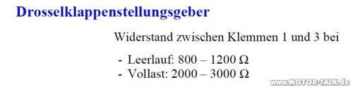

den Drosselklappensensor kannst du auch durchmessen (siehe Bild).
Frank, ein Leidensgenosse 🙁
Messwerte-drosselklappensensor

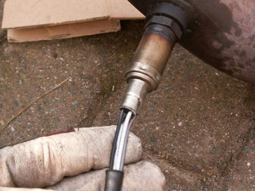

Lambdasonde habe ich eben mal durchgemessen.
Habe aber nicht wie auf der letzten Seite beschrieben 2 weiße Kabel sondern : Rot weiß schwarz und Gelb.
Zwischen rot und weiß habe ich 5,9 Ohm oder milli ohm? In der Anzeige des Multimeters steht in der Ecke ein großese M. Bei den anderen Adern ist kein Ohmwert messbar. Rot und weiß müssten die Heizug plus uns minus sein?
Habe dann mal den Lufttemperaturmesser am Luftfilterkaster gemessen 3,08 K Ohm?

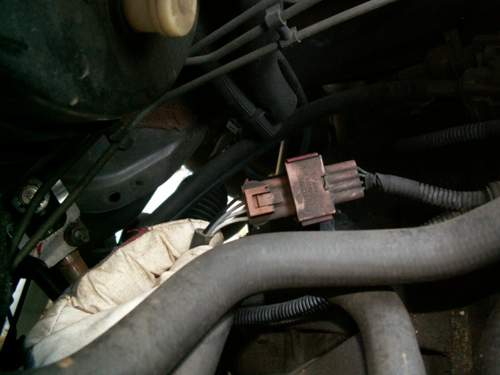

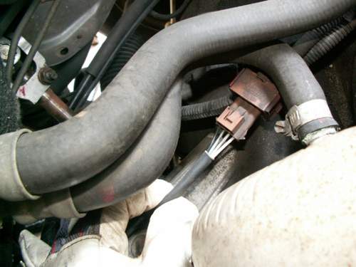

Hallo liebes Volvo Forum,
habe heute noch mal einiges an meinem V70 gemacht.
Mir ist aufgefallen, das die Masseverbindung oben am Motor zur Spritzwand doch etwas marode aussieht.
Dabei dachte ich mir, ich sollte doch mal nachschauen, wo überall am Volvo Masseberbindungen sind.
Gesagt getan. Die 2 oben am Motor erneuert und unter den Auto mal nach dem dicken Kabel geschaut.
Ab! :-(.
Scheinbar könnte das der Grund für die Probleme sein ( oder die Lösung war der neue Kühlmittelsensor oder der Lufttemperatursensor).
Also Kabel gebaut und erneuert.
Ich dachte damit ist eventuell auch der unruhige Leerlauf mit den Drehzaleinbrüchen bei zugeschalteten Verbrauchern erledigt.
War besser aber nicht weg.
Die Leerlaufprobleme traten erst auf, nachdem ich den Drosselklappensensor von Skandix eingebaut habe.
Also einfach mal den alten Bosch sensor eingebaut und siehe da, alles in Ordnung.
Der von Skandix geht am Montag retour.

Lambdasonde. Wenn die falsche Werte liefert, dann wird der Lauf ja durch die falschen Trimmwerte immer schlechter. Diese werden durch abklemmen der Batterie immer wieder gelöscht, die Karre läuft dann erstmal wieder. Kerzen könnten durch falsches Gemisch inzwischen auch einen weg haben.

Ich lasse die Sonde mal durchmessen.
Ändert sich die Gemischaufbereitung ab einer bestimmten Außentemp. dauerhaft oder nur in der Warmlaufphase?
Was will man an einer 20 Jahre alten Widerstandssprungsonde großartig rummessen, dazu braucht man einen definierten Meßaufbau, solch eine Messung kostet sicher das vielfache einer neuen Sonde.
