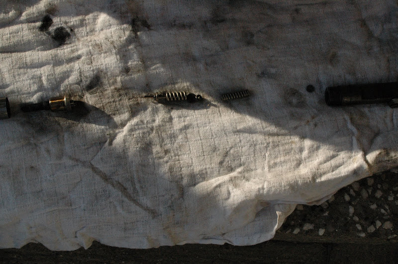

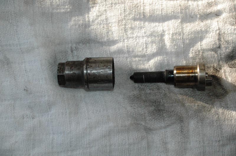

Einspritzdüsen ist kein großes Thema. Da ist nicht iel, was kaputgehen kann. Wenn die eine mit dem Nadelhubgeber defekt ist dann muss die neu - evtl. aber auch gebraucht. Die Düse bekommt man um die 20€ - den Düsenstock kann man zerlegen und dann die Düse alleine tauschen --> http://goo.gl/ITVKj (der linke Teil) - dann ist das Spritzbild OK.
Dann gibt es noch den Öffnungsdruck - der kann eingestellt werden - kann man leider schlecht erkennen --> http://goo.gl/qimHK da sind so Federn und Blättchen...
SO kann man eine Düse sehr günstig reparieren - abdrücken kann jeder Dieselspezi, den gibt es in jedem Dorf. Düse würde ich dann pauschel neu geben - dann erspart man sich auch das Spritzbild machen zu lassen..
AUFPASSEN musst du nur, zw. msa15.7 und msa15.8 (also <1998 >1999) wurden andere Düsen verwendet - das sieht man mit freiem Auge auch - die haben die Löcher in einem anderen Winkel (glaub 180/190 Grad waren das) - bin mir nicht sicher, ob das SOOOO wichtig ist - ich hab meine Ersatzdüsen vom 15.7er aber in einem msa15.8er gefahren - alle 5 - das ging...

Die Düsen selbst machen aber normal echt wenig Probleme - gut, wenn man es genau macht und noch lange fahren möchten würde ich die Düsen (also die 20€ Einsätze mal 5) tauschen, die Düsen abdrücken lassen - und dann einbauen - dann hast mit ~130€ Material servicierte Düsen und wieder Ruhe.

Hmm, das sollte der Nadelhubgeber sein. Der sitzt auf einer Einstritzdüse. Zu erkennen an dem Kabel, was davon weggeht. Der macht bei mir sporadisch auch Probleme (1x im halben Jahr). Bemerkbar durch einmaligen deutlichen Schubverlust und anschließend brennender Motorkontrollleuchte.
Den gebraucht zu bekommen ist gar nicht so einfach. Neu nicht zu bezahlen, das geht an die Grenze zum wirtschaftlichen Totalschaden.😁
Das würde auf jeden Fall das stottern erklären. Wenn Du den tauscht, würde ich mir überlegen gleich alle Einspritzdüsen zu tauschen. Roorback hat es ja schon erklärt.

Ich würde die Düsen kaufen und dann selber zerlegen, die dann zum Abdrücken bringen, das kostet nicht viel und kann jeder der ein wenig mit Diesel zu tun hat.

Einspritzdüsen heißen "DSLA 150 P 502" => 5Stk (MSA 15.7 Spritzwinkel 150°)
Einspritzdüsen heißen "DSLA 93 P 838" => 5Stk (MSA 15.8 Spritzwinkel 160°)
