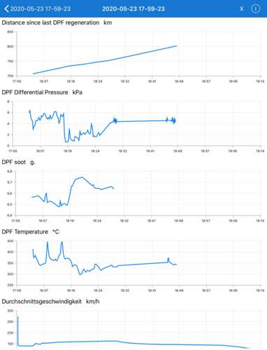

Bei meinem XC70 D5 AWD 6GT von 12/2015 zeigen folgende gleichzeitig auftretende Merkmale eine aktive DPF Regeneration an
•StartStopp ist nicht verfügbar
•Bergrunter im Schubbetrieb ohne Gasgeben ist der Diesel-Verbrauch nicht gleich Null.
So schaut in car scanner pro die Infografik für den DPF aus (hier rund 100km tracking).

1. Punkt (Distanz Regeneration) scheint es erst ab FL zu geben. Bei mir habe ich den Punkt nicht gefunden...
Oder habe ich was übersehen?
Du sprichst aber schon von der car scanner pro app (hier:Build 1.58.3), oder?
(Ich habe zwar VEA D4 aber das kommt ja von der App).
Ich habe 1.58.2/400582
Pro Version.
Experimentell nicht eingeschaltet.
Edit: gerade Update angekommen 😉.
Sensor Punkt weiterhin nicht vorhanden...

Ich hole das mal wieder hoch weil es hier am besten passt: ich hatte gerade eben wieder das „Vergnügen“ einer kleinen Ehrenrunde um die Regeneration nicht abzubrechen, und weiß nun erstmals wie lange meiner von der letzten bis zur heutigen Regeneration brauchte (ich hatte beim letzten Mal einen der beiden Tages-km-Zähler genullt): ziemlich genau 2.000 km. Und ich bin sehr sicher, dass dazwischen keine war.
Das finde ich dann doch überraschend lange. Ob es was ausmacht, weiß ich nicht: ich fahre Shell V-Power.
Was für ein Fahrprofil hattest du auf der Distanz? Volllast Autobahn?
Meine Erfahrung ist unverändert: Stadtbetrieb/Kurzstrecke ziemlich genau 500 km. Kommt Autobahn (130 km/h) hinzu, verdoppelt die dort gefahrene Strecke das Intervall bis zur Regneration (z.B. 250 km Stadt, 500 km AB = Regeneration nach 750 km).
Seit 3-4.000 km tanke ich auch V-Power-Diesel, das Regenerationsintervall wird nach meiner Erfahrung dadurch nicht beeinflusst.
Spannend zu wissen wäre, ob es einfach eine breite Streuung der Intervalle gibt (je nach Motorcharge) oder dieses wirklich nur durch das (langfristige) Fahrprofil beeinflusst wird.
Ich habe das seit geraumer Zeit im Auge. 😉
Car Scanner regelmäßig an und trotzdem noch keine Regelmäßigkeit herausgefunden...
Es ist mal vorgekommen, das er nach ca. 700km regeneriert hat (fällt mir sofort auf, da das bei mir äußerst selten ist).
Jetzt sind seit der letzten Regeneration ca. 4000km verstrichen und es tut sich genau nichts.
Ich habe ungefähr 80% BAB, der Rest ist meist Stadt und ganz wenig Landstraße.
Ich starte nach dem WE und etwas Stadtverkehr (meist wird er nicht mal andeutungsweise warm) mit ca. 7 - 8 Gramm Asche. Nach rund 350km BAB habe ich dann meist zwischen 4 und 5 Gramm. Dann wieder ein wenig Kurzstrecke und der Spaß geht am Donnerstag von vorne los.
Geschwindigkeit auf der BAB sind meist 130 Tempomat.
Höhere Drehzahlen/DPF Temperatur begünstigen die passive Regeneration. Es reichen aber auch bergige Autobahnen, um mehr Asche zu verbrennen.
Komisch war auch, daß man nicht festmachen kann, bei welchem Füllungsgrad regeneriert wird. Mal bei 12g, mal bei 16g. Anscheinend sind aber knapp 20g die Schwelle. Mit diesem Füllgrad war vor einem guten Monat die letzte Regeneration. Das höchste, was ich bis jetzt hatte...
Ich zumindest steige da nicht so ganz durch.
Aber egal. Je weniger er regeneriert, um so länger hält vermutlich der DPF. Ich habe jetzt eigentlich nur noch ein Auge darauf, ob der Aschegehalt bei meinen Autobahnfahrten steigt oder fällt.
Seit Umstieg auf V-Power ca. 1300 Liter vertankt und er scheint immer etwas seltener zu regenerieren. Ob das nun an dem Sprit liegt? Keine Ahnung....
