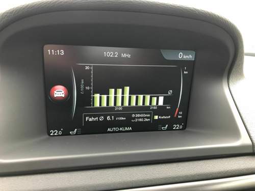

Man sieht es doch über die Momentanverbrauchsanzeige.
Es gibt aber Leute die haben diese Anzeige ausgeblendet. So wie ich, bei dem Digitaltacho.
Eine Optische Anzeige habe ich mir dafür auch schon oft gewünscht. Sollte kein Hexenwerk sein so etwas möglich zu machen.
@fluchti24 schrieb am 21. Juni 2020 um 19:09:04 Uhr:
Aber hallo - siehe Bild (Verbrauchshistorie auf 10 km eingestellt). Knapp 30 km regenerierte er heute auf der Autobahn , was ca. 20 min waren. Insgesamt das zweite Mal, seitdem ich den Neuen habe. @Brain hat da ganz recht mit seiner Aussage „in der Regel alle 1.200 km“.
