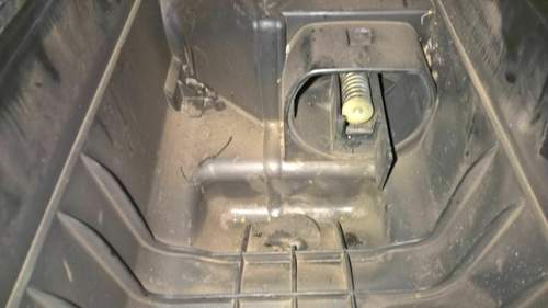

So, ich wollte hier einmal kurz die ersten Ergebnisse der Operation Warm-/Kaltluftklappe darstellen. Vorweg sei noch erwähnt, dass es meine Intention war, die damals von Volvo entwickelte thermostatgesteuerte Mechanik der Wechselklappe in ihrer Funktion wieder instandzusetzen, und eben nicht durch eine Arretierung oder das Entfernen von Teilen diese quasi zu umgehen.
Deshalb bestellte ich mir ebenfalls das ominöse, von Gorgobert und Scutyde eigentlich als nicht passend deklarierte Thermostat von Skandix (Auf Grund der freudigen Aufregung während der Montage habe ich leider vergessen davon Bilder zu machen, weshalb ich darum bitte, sich die Bilder der beiden Foristen anzuschauen).
Widererwartend passte besagtes Thermostat tatsächlich in die vorgesehene Halterung meines Luftfilterkastens Modelljahr 1995 (Den Wechsel des Thermostats kann man anhand meiner hier eingestellten Bilder mit einer gewissen Fantasie bestimmt ergründen und nachempfinden).
Nach der gründlichen Reinigung der Warm-/Kaltluftschleuse und der gesamten Klappenmechanik mit dem anschließenden Schmieren aller beweglichen Teile, war die durch den Thermostaten gespannte Feder des Klappenmechanismus wieder in der Lage die Klappenstellung permament auf Kaltluft zu stellen.
Diese Reparatur ist nun knappe zwei Wochen her und seitdem wurden ca. 1500km Testkilometer abgespult. Wie von mir erhofft, habe ich nun die Gewissheit, dass, wenn ich das wollen würde, mein alter Volvo 850 in der Lage wäre, wieder aus eigener Kraft GPS-überprüfte 205km/h zu fahren. Die Kraftentwicklung und Beschleunigungswerte sind in keiner Weise mit den Werten vor der Reparatur der Warm-/Kaltluftklappe zu vergleichen. Die Fahreigenschaften lassen das Gefühl von ca. 15-20 Mehr-PS aufkommen. Der Motor beschleunigt ohne erkennbare Anstrengung und ohne die Nutzung des Kickdowns kraftvoll bis 205km/h
Durch eine angeborene Neugierde konnte ich es mir nicht verkneifen, jeden dritten Tag die Position der Wechselklappe zu überprüfen. Bis zum heutigen Tage erfüllt das Thermostat seine Funktion. Lieber WolleB5252 könntest Du hier vielleicht noch einmal kurz schildern, für welches Thermostat Du dich damals entschieden hast und wie lange dieses dann seine Dienst verrichtete?
Da es mir durch den Wechsel des Thermostat gelungen ist, die Funktion der Wechselklappe wieder in Gang zu setzen, habe ich die weiteren Reparaturversuche (siehe vorherigen Post von mir) bislang nicht realisiert und werde dies auch nicht tun, so lange das Thermostat seinen Dienst ordnungsgemäßt verrichtet. Allerdings habe ich mir den Klappenmechanismus ab Modelljahr 1996, wie er von Gorgobert bildlich dargestellt wurde, ebenfalls genauer angeschaut. Hier bin ich allerdings auch nicht weiter als Gorgobert gekommen. Es ist mir nicht gelungen, die Unterdruckdose, in der das Thermostat zu sitzen scheint, ohne diese zu zerstören, zu öffnen. Ich dachte zuerst, es müsste sich bei der Verschlusstechnik um einen simplen Bajonett-Verschluss handeln, aber nach genauer Betrachtung scheint es doch eher verklebt oder dergleichen zu sein. Da meine Wechselklappe wieder funktioniert, bin ich der Sache nicht weiter nachgegangen.
Abschließend lässt sich also sagen, dass der von Skandix angebotene Thermostat, das war zumindest bei mir der Fall, in die entsprechende Halterung von dem unteren Teil des Luftfilterkastens eines Modelljahrs 1995 passt und funktioniert.

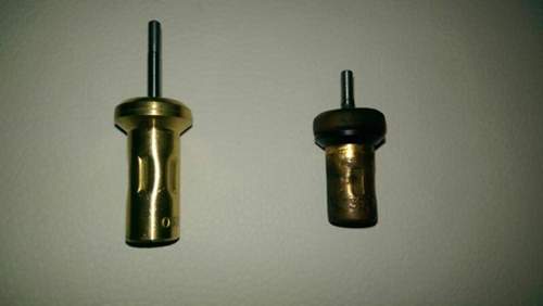

Hab ein Bild gefunden von den 2 Thermostaten, der "strahlende" ist der neue von Skandix, der andere ist der der in dem MJ95 Lufikasten montiert war

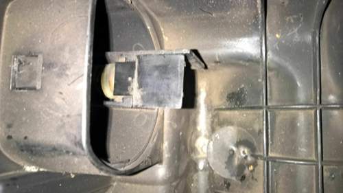

ok, scutyde war etwas flinker🙂, denn mir liess die Thermostat-Geschichte auch keine Ruhe, weshalb ich heute nach der Schicht mal zum Verwerter meines Vertrauens gefahren bin. Anbei habe ich für Euch ein paar Bilder aufgenommen. Vorweg: Ich bin wieder einmal hellauf von der Konstruktion des Volvo 850 begeistert. Denn um das Thermostat zu wechseln, muss man gar nicht erst den Klappenmechanismus für Warmluft/Kaltluft deinstallieren, wo wir ja jetzt von Gorgobert wissen, dass dies nicht unbedingt einfach bzw. zerstörungsfrei möglich ist, sondern einfach den Luftfilterkasten ausbauen (hier erspare ich mir eine Beschreibung, da dies im Thread mehrfach erläutert ist). Anschließend klemmt man sich den unteren Teil des Luftfilterkastens zwischen die Beine und arretiert die Klappe auf "Kaltluft". So bekommt die Halterung des Thermostaten etwas Spiel und man kann den Federmechanismus mit einem feinen Schraubendreher nach oben hebeln. Anschließend kann man die Halterung samt Thermostat nach oben hin aus dem Konstrukt entnehmen. Den Federmechanismus konnte ich bislang auf die Schnelle nicht herauslösen, weshalb ich nicht genau sagen kann, ob dieser zerstörungsfrei zu entnehmen ist. Zum Vergleich baute ich mir auch noch einen Thermostat eines Volvo V40 aus (insgeheim mit der Hoffnung einfach diesen nehmen zu können....klappt leider nicht.
Kann mir jetzt vielleicht jemand die genaue Funktionsweise eines Thermostaten erklären? Bzw. was könnte die Ursache für den "müden" Thermostat sein? Bestünde vielleicht sogar die Möglichkeit durch irgendeine Pflegemaßnahme (WD40, Silikon oder ähnliches) den Thermostaten wieder gängig zu machen?
Auf den Bildern ist der kleinere, etwas schmutzigere Thermostat der aus einem Luftfilterkaste MJ 1995, der größere, kupferfarbene ist der aus einem V40. Einen MJ 96 habe ich leider nicht finden können. Allerdings habe ich in meiner kleinen Asservatenkammer noch einen Luftfilterkasten von einem Volvo 850 MJ 96 und einen V70 I MJ 2000. Hier werde ich mir am Wochenende mal die verschiedenen Thermostate begutachten und, falls gewünscht, hier berichten.
Thermostat im eingebauten Zustand
Nahaufnahme Thermostat in Plastikgehäuse
Thermostat aus der Halterung entfernt
