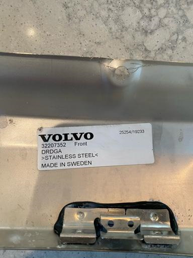

letzte Woche sind wir auf der Autobahn unterwegs gewesen. Auf einmal machte klong und „irgendetwas“ flog unter dem Auto rum und polterte. Im Rückspiegel konnte ich jedoch nichts fliegen sehen. Auf dem nächsten Parkplatz musste ich dann feststellen, dass das vordere Blech vom „Außenstyling“ Paket weg war. Es sind nur noch die drei Halteklammern im Stoßfänger vorhanden.
Gestern schaute ich mir das Blech am hinteren Stßfänger an. Und an einer Seite hält das Blech dort auch nicht mehr korrekt. Man kann die Halteklammer sehen.
Was ist das bitte für eine Qualität, dass diese Dinger einfach abfallen? Wir sind nirgends gegen oder rüber gefahren, was dieses plötzliche „Abfallen“ erklären könnte. Das Zubehör wurde vom Freundlichen gemäß montiert vor ca. 3 Jahren.
Hat hier jemand ähnliche Erfahrungen?
Bild #211580751
Bild #211580754
Bild #211580757

Völlig legitime Frage - als Ursache war auch meine erste Vermutung eine unfreiwillige Berührung mit Untergrund oder Bordstein.
Dagegen spricht jedoch, dass an der hinteren Abdeckung nun ebenfalls fast zeitgleich die Halterungen nicht mehr am Blech haften.
Ich konnte herausfinden, dass diese drei Halter des Blechs lediglich mittels Karosserieklebers mit den Blechen verbunden sind. Meine Vermutung ist nun, dass der Kleber aufgrund der doch starken Vibration mit der Zeit einfach „aufgegeben„ hat.
Ein neues Blech vorn würde also vermutlich irgendwann wieder wegfliegen.
Halterung 32207352
Kann natürlich gut sein, dass der Kleber womöglich auch die Witterungen nicht so gut ab kann…
Dann halt jetzt mit einem anderen probieren…
Gruß Didi
Elch steht jetzt beim Freundlichen. Die haben große Augen gemacht. So einen Fall hatten sie wohl noch nicht. Sie klären das jetzt mit Volvo direkt, warum der Kleber offenbar einfach nachgibt.

@chalcedon_ Mein Freundlicher hat mich Anfang der Woche angerufen und bereits mit Volvo Kontakt aufgenommen. Er hat mit dem Meister alles dokumentiert und an Volvo gegeben. Er geht davon aus, dass Volvo neue Anbauteile inkl. Montage bezahlt. Alle Teile hat er bestellt. Nächste Woche ruft er mich an, wenn alles da ist und dann bekommt der Elch neue Beplankungen, die dann hoffentlich länger halten.
Ganz ehrlich, es ist ja gut, wenn das so ausgeht und sich die Werkstatt das von Volvo zahlen lässt.
Ich würde vermuten, dass der Monteur bei der Montage nicht korrekt gearbeitet hat, eventuell beim Kleben die Vorbehandlung des Untergrunds vergessen hat.
Die Karosseriekleber halten bei korrekter Anwendung normalerweise fest und jahrelang.

Meine Werkstatt hat jetzt zweimal bei Volvo das Problem eingemeldet.
Beim ersten Versuch hieß es seitens Volvo. Keinerlei Kulanz, weil keine Garantie mehr.
Beim zweiten Versuch dann 50% Kostenübernahme seitens Volvo.
Nächste Woche gibts dann ein neues Außenstylingpaket und das RTTI Update.
Besser als nix.
Na ja, 50% ist besser als nix. Hätte nicht gedacht, dass Volvo da überhaupt was gibt, danke für die Rückmeldung.
Volvo kann ja nichts dafür, dass das Stylingpaket so günstig(nur mit Klebepunkte) konstruiert wurde bzw. der Montagebetrieb die VAR der Klebetechnik nicht beachtet😉.
