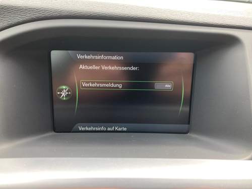

In der Schweiz wurde UKW per 31.12.2024 abgeschaltet und damit gibt es keine UKW Verkehrsmeldungen mehr. Beim letzten Service habe ich bei meinem V60 2.0T (Dezember 2010) den offiziellen Volvo DAB+ Tuner einbauen lassen. Radio funktioniert wunderbar, es sind alle Sender empfangbar.
Nur empfange ich keine Verkehrsmeldungen mehr und bin vor einer Woche prompt ohne Vorwarnung in einen Stau gefahren.
Ich habe dann in den Menüs gewühlt und gesehen, dass im Feld 'Aktueller Verkehrssender' gar kein Sender angezeigt wird. Bis am 31.12.2024 has sich der V60 (auch mit eingebautem DAB+ Radio) die Verkehrsmeldungen immer schön via UKW geholt. Es ist also gut möglich, dass dieses Problem in Deutschland (noch) gar nicht auftritt. Weiss jemand mehr zu Verkehrsmeldungen via DAB+?

Was der Support da schreibt ist natürlich Blödsinn. RTTI ist der Empfang von Echtzeit Verkehrsmeldungen via Internet. Das kann dein V60 gar nicht. Die Möglichkeit geht erst mit den Sensus Connect Fahrzeugen ab MJ14.
Dein Problem mit den nicht mehr vorhandenen Meldungen via TMC ist in Deutschland tatsächlich (noch) nicht aktuell.
Soweit ich informiert bin gehen theoretisch auch über DAB Verkehrsmeldungen. Allerdings dürften das unsere Volvos nicht unterstützen.
Somit fürchte ich, dass du auf andere Mittel wirst zurückgreifen müssen wie etwa Google Maps.

Ob DAB+ Verkehrsdaten zieht und diese ans Navi weitergibt, weiß ich gerade nicht.
Nein Verkehrsdaten kommen nur über UKW..

Seit Jahren nutze ich DAB, aber leider kommen die TMC Verkehrsmeldungen immer über UKW. Blöd ist das man bei FM und DAB dann die gleichen Sender einstellen muss, wenn man DAB mit Sender A hört und nicht dann von Sender B die Meldungen bekommt. Etwas Zeitversetzt ist es dann auch, im DAB kommt es etwas später. Bedeutet, man hört Radio, eine TMC Meldung vom UKW springt dazwischen, alles gut, die Meldung ist fertig und es geht mit DAB weiter aber nun hört man das Ende die Verkehrsnachricht nochmal.
wenn UKW dann leider in de auch weg kommt, dann ist damit wohl wieder etwas gutes weg. Höhere Reichweite ist dann futsch und wie es immer hieß das man mehr Sender überregional mit DAB hat, also bei mir nicht.
Also kurzum, wie KUM schon schrieb, es gibt kein TMC im DAB.

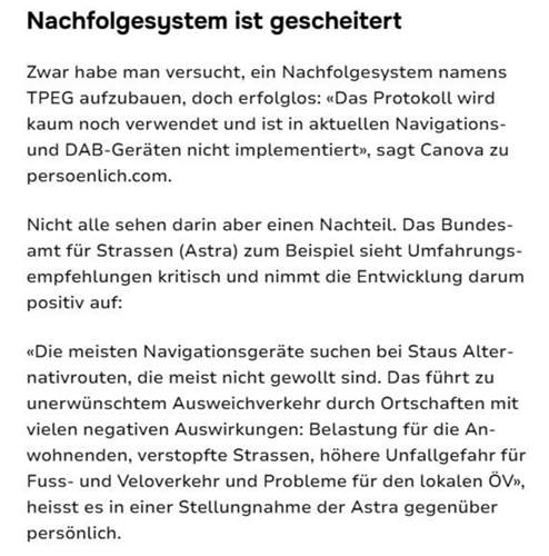

Gemäss Watson wurde TPEG in der CH nie umgesetzt...🙄

Der ursprüngliche Artikel hat noch ein paar interessante Hintergrundinfos. Der Kommentar von Beat Fux weist auf einige Widersprüche in der Argumentation der Behörden hin.
Das sehe ich genau gleich wie Beat Fux.
