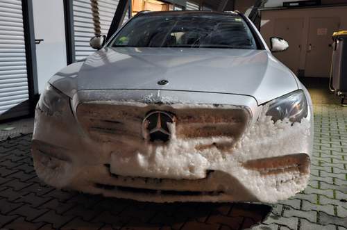

Aber ein R6 ist natürlich immer ein sehr viel ,,feinerer'' Motor als ein V6. Und in Verbindung mit der 4Matic einfach ein Sahnestück. Da verliert ,,Wetter'' seine Bedeutung. Ich bin am 1. Dezember mit Ansage von Verona kommend durch den süddeutschen Schneesturm über Brenner, Rosenheim, München (mitten durchs Auge des Unwetters - ich war um Mitternacht bei München) nach Frankfurt am Main gefahren. Und musste mir zu keinem Zeitpunkt Sorgen machen. Die Deutsche Bahn hatte da längst den Betrieb eingestellt. Mein Benzi fuhr wie auf Schienen.
In Frankfurt am Main angekommen.
