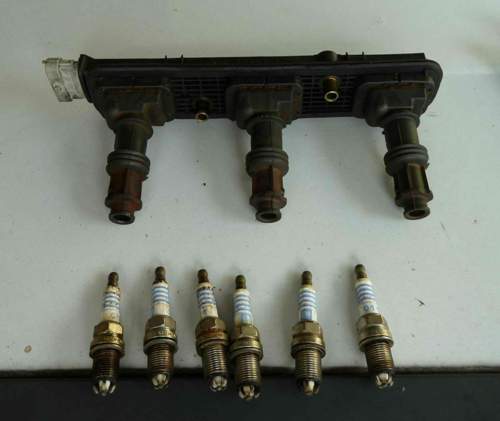

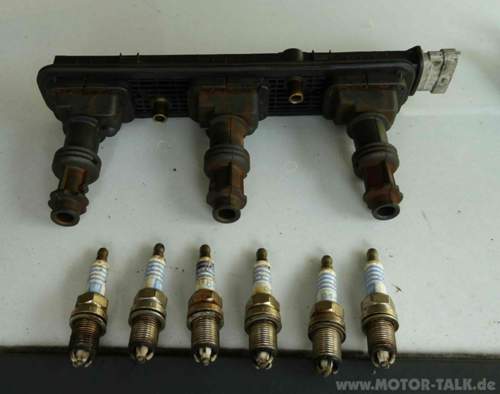

Ich versuch mal ein oder zwei Bilder anzuhängen, vom Zündmodul Bank 2 (das etwas im Wasser gestanden hat) - meine alten Kerzen liegen auch gleich daneben, kann leider immer noch nix richtig mit "Kerzenbildern! Anfangen (klar...ganz schwarz->zu fett ... abgebrochen->kaputt, aber leicht braun heißt... bzw. hier eher weiß: mager, fett, goldrichtig ??
Das Zündmodul wird auch noch getauscht, im dümmstenfall sammeln sich nach der ganzen Aktion gebraucht gut erhaltene Ersatzteile für FL-Modelle bei mir - was nach meiner bisherigen Beobachtung der Bucht kein Fehler ist !
Mfg Rudi

sagte mal könntet Ihr mal Bitte damit aufhören meinen Thread mit einem Thema voll zu spammen was hier nicht mit der Sache in der Überschrift V6 Multiram zu tun hat???
Sorry Rudi, mach bitte über Dein Problem einen eigenen Thread auf.
Danke
Gruss
Stephan
