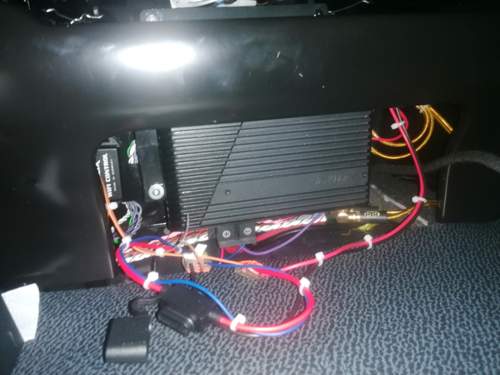

Folgendes wurde dafür verändert:

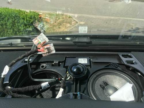

Wir haben neue Hochtöner verbaut (in dem Fall von HELIX). Es gibt nur wenige Modelle, die tatsächlich UNTER das Gitter des Armaturenbrettes passen. Wir haben Glück, der S1T tut es (zum Beispiel).

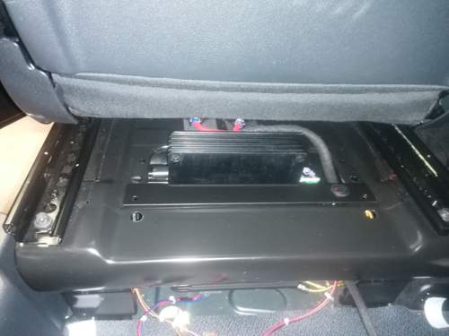

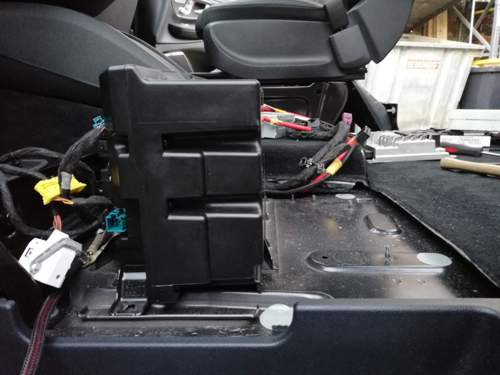

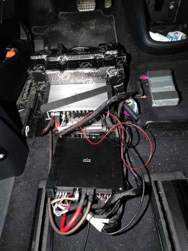

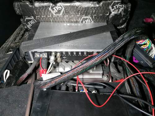

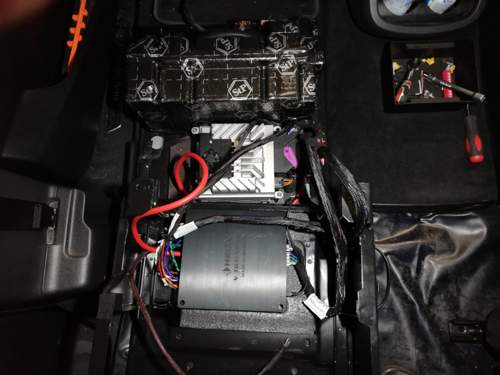

In Bild 3 sieht man den zusätzlich verbauten Verstärker mit digitalem Soundprozessor, in dem Falle von GroundZero. Dieses Teil ist ein unabdingbares Werkzeug zum Erreichen eines guten Klanges. Varianten ohne DSP scheiden aus. Der Verstärker betreibt hier die linken und rechten Tür- und Armaturenbrettlautsprecher, sowie den neuen Bass. Er wird Rücken an Rücken zum Originalverstärker montiert.

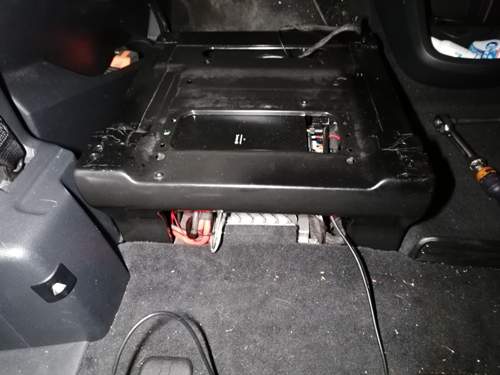

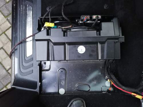

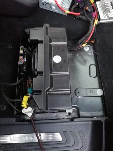

Bild 4 zeigt nun ein neues Subwooferchassis, daß den BURMESTER Sub ersetzt. Der originale Woofer ist zwar nicht schlecht, aber auch nicht wirklich gut und angesichts des geringen Preises (179,-) des Kicker CompRT fällt die Entscheidung zum besseren Lautsprecher leicht. Wer will, kann aber durchaus den Originalen weiternutzen.
Das ganze Paket kostet ca. 750 Euro. Der Sound in dem Auto gewinnt dadurch so stark an Qualität, daß man es gar nicht glauben möchte.
Falls dieser Post Interessen weckt, schreibt bitte einfach hier weiter. Ich erkläre dann gerne alle Schritte im Detail und bleibe auch persönlich an diesem Thread dran.

Gedämmter Woofer und neuer Verstärker

Bekomm ich den Sub raus ohne den Sitz abzumontieren?
Danke euch
Definitiv NEIN. Sitz muss runter, Konsole muss raus. Auch ein Lösen der Konsole reicht nicht, da das Rausziehen des Woofers durch ein Steuerteil blockiert wird, welches vorher ausgeklipst werden muss. Da kommst du nicht dran, wenn die Konsole noch im Weg ist.
Aber frisch ans Werk, in der Zeit, wo wir hier schreiben, wär das Ding schon draussen :-)

Der Einbau ist tatsächlich gut machbar. Die Anleitung beschreibt die wesentlichen Schritte, und ich bin damit gut zurecht gekommen.
Die hier genannten Zeiten konnte ich nicht ganz einhalten, habe ein kleines bisschen länger gebraucht, aber das war kein Problem, da der Einbau ja in drei Schritten eigentlich unabhängig vollzogen werden kann.
Wenn ich mal nicht weiterwusste, konnte mir Chris schnell und unkompliziert helfen, toller Support!
Der Klang ist mit dem System vorher nicht zu vergleichen, einfach genial. So macht das Fahren noch mehr Spaß!

2.) Die Hochtöner VL/VR werden gegen leistungsfähige Teile von Adrian Audio A25 (den einfachsten der Serie!) getauscht. Auch dafür gibt es eine genau passende Weiche, die genau dort übernimmt, wo die Bassweiche in der Tür endet. Ich empfehle hier, die winzigen "MQS" Pin basierten Stecker des Original Hochtöners gleich mit zu entfernen, sind sie doch mit ihren "Winzquerschnitten" ein gewaltiges Nadelöhr im Signalweg. Sogar die Hochtonweichen sind bei mir mit 1,5qmm Kabel verdrahtet.
Das Hauptproblem des Burmester Systems, Frequenzwiedergabe im Hochton nur bis knapp 15KHz lässt sich so sehr effektiv bekämpfen, und der Andrian Audio "A 25" (ca. 130.-€/Paar) erweitert den Bereich bis weit über 20 KHZ. Eine etablierte Highend Kalotte mit 25mm, die nach Entfernen des Aussengehäuses Plug & Play in die bestehende Montageöffnung passt.
