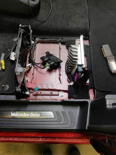

In Bild 3 sieht man den zusätzlich verbauten Verstärker mit digitalem Soundprozessor, in dem Falle von GroundZero. Dieses Teil ist ein unabdingbares Werkzeug zum Erreichen eines guten Klanges. Varianten ohne DSP scheiden aus. Der Verstärker betreibt hier die linken und rechten Tür- und Armaturenbrettlautsprecher, sowie den neuen Bass. Er wird Rücken an Rücken zum Originalverstärker montiert.

Gedämmter Woofer und neuer Verstärker

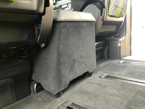

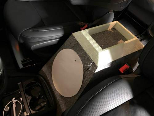

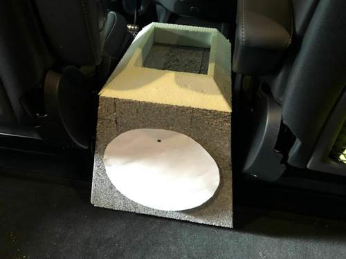

@996C4SCabrio schrieb am 5. Januar 2022 um 15:13:06 Uhr:
Ich mach die Box ja grad selber. Trapezförmig. Hab mir zuerst ein Model aus Styropor gebaut um die genaue Größe abzumessen. Untere Platte 50X35, obere Platte 42X26, Höhe vorne 24 hinten 27 damit Ablage waagerecht. Ergibt ca. 25 Liter. Box wird mit Teppich verkleidet, Ablage geledert. Box steht dann auf Gummipuffer damit Woofer unten genug Luft hat.
Die Größe der Box richtet sich natürlich hauptsächlich nach dem verbauten Woofer. In meinem Fall um diesen:
https://www.kickeraudio-store.de/...-l7t102-l7t104-25cm-solobaric.html
Möchte noch erwähnen dass ich nur die Box aus 19 mm MDF gebaut habe. Verkleidung hat dann ein Sattler nach meinen wünschen gemacht.
Box

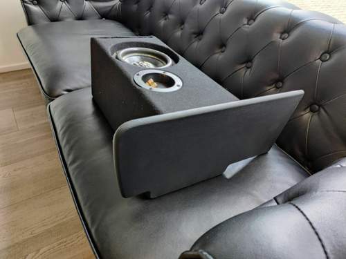

Hallo
Es ist doch Klasse das hier individuelle Möglichkeiten gezeigt werden.
Dann kann man sich das auch besser vorstellen.
Welcher Woofer am Ende dort einziehen soll, liegt ja am persönlichen Geschmack und natürlich was der Händler im Sortiment hat.
Auf einen kleinen Bericht wenn es fertig ist bin ich gespannt.
Gruß Bernd
Zur Ausführung kommt:
- Andrian Audio A25
- Musway MG6.2
- Burmester Sub bleibt und Kicker Square Woofer 10" in separatem Gehäuse kommt dazu
- Musway D8V3
- Türdämmung
So die Komponenten sind verbaut! Hat alles Super geklappt. Der Bass ist trotz anfänglicher Skepsis zwecks mangelnder Leistung des D8 phänomenal! Der ganze Sound der Anlage ist wirklich überragend. Schon Klasse was so ein kleiner Verstärker aus anständigen Chassis rausholt.
Allerdings sind die originalen Burmester Chassis wirklich nur unterste und billigste Ausführung. Dass man sowas überhaupt verbaut?
Danke nochmal an Chris für die kompetente Beratung und professionelle Ausführung!

Hallo
Das mit dem original Woofer mitlaufen lassen verstehe ich nicht.
Gruß Bernd
In diesem Video erklärt Chris das:
https://www.youtube.com/watch?v=xor8DmUqbmI
Bernd, du kannst aufgrund von Phasen- Laufzeitunterschieden nicht die originalen Tür- und Basskanäle summieren. Zumindest nicht ohne größeren finanziellen Aufwand. Du bist also an die Trennfrequenzen des BURMESTER Verstärkers gebunden. Der trennt aber die Türen ziemlich hoch, so bei oberhalb 100Hz. Wenn du nun aber versuchst, einen dicken Woofer bis 100 Hz hochlaufen zu lassen, wissen wir alle, was passiert: es dröhnt.
Wir wollen aber sauberen Subbass vom Subwoofer und filigranen Oberbass vom 8"er, den der absolut überragend spielt. Außerdem halten wir mit der Maßnahme auch sehr wirkungsvoll Vibrationen von der Türe fern, denn die Türverkleidung sollen möglichst nutzbar bleiben, man tut auch mal was rein und es ist voll blöd, wenn das dann immer nur so klappert.
Den ganzen Oberbass aus der Türe holen zu wollen, macht halt nur Sinn, wenn erst gar kein sinnvoller Woofer dafür da ist. Aber hier, wo er schon mal da ist, darf er auch spielen, was er kann.
Also - das is natürlich meine Einschätzung und es gibt sicher auch Verfechter anderer Varianten.

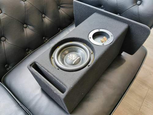

Hallo
Ok... wir haben da einen anderen Ansatz genommen.
Mit der Mosconi Pico war das ohne Probleme möglich.
Bei uns wollte der Kunde kein Gehäuse zwischen den Sitzen, deshalb geht halt nur der 6" Ground Zero unter dem Fahrersitz.
Mit dem Gehäuse zwischen den Sitzen hätte ich gerne gemacht.... vielleicht nächstes Mal.
Wenn es dem Kunden gefällt ist alles richtig gemacht worden.
Gruß Bernd
Hallo Bernd, habt ihr den originalen Burmester Woofer entfernt und durch einen anderen ersetzt? Oder nur den Lautsprecher getauscht?
Hallo
Alle Lautsprecher im Fahrzeug....auch Tür und hinten.
Das war Kundenwunsch.
Der Burmester Sub raus und unsere Lösung rein.
Zwei Mosconi Pico Endstufen unter dem Beifahrersitz.
Gruß Bernd
