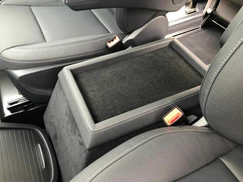

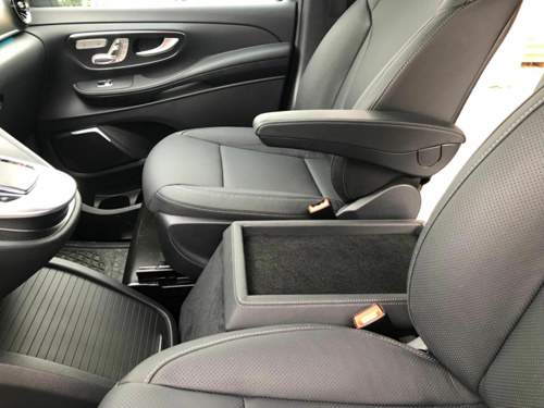

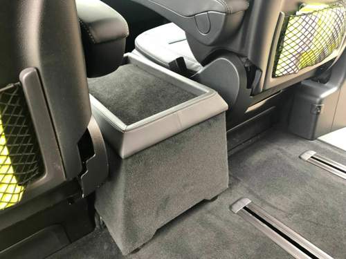

Subwoofer Gehäuse ist fertig und steht an seinem Platz. Gefällt mir sehr gut. Schaut aus wie ab Werk!

Hallo
Schaut top aus.
Gruß Bernd
Dürfte aber die Heizung für hinten schon massiv verschlechtern
Hat keinen Einfluss auf die Heizung da genügend Platz unterhalb des Gehäuses!
Sieht Hammer aus. Auch mit den angepassten weißen Nähten. Top.
Schaut echt toll aus! Wenn Du magst wären die Baupläne für des „Kastl“ sicherlich für den einen oder anderen interessant!
