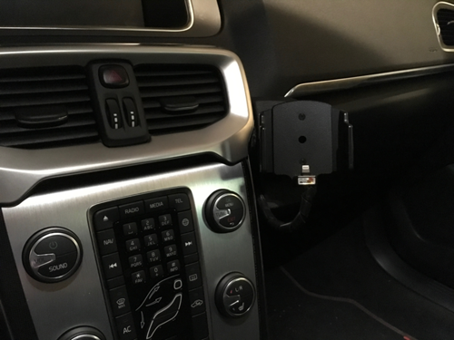

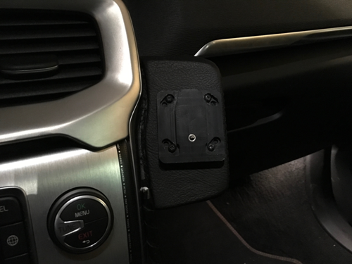

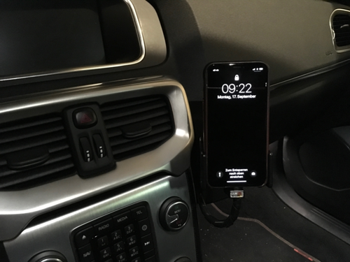

Okay, ist nicht ganz so schlicht. Aber meine Bedingungen waren, die Konstruktion sollte nicht das Sichtfeld beeinflussen wie das die meisten Saugnapfhalterungen machen, Lüftungsdüsen, Bedienelemente und Bildschirm vom Auto sollten frei bleiben, die Halterung sollte aktiv und leicht zu wechseln sein.
Bei mir ist das dann eine Kombination aus einer Kuda Telefonkonsole geworden mit einer Brodit-Halterung. Die Konsole ist leider nicht ganz ohne schrauben zu befestigen und im Preis für die Qualität ziemlich happig.
Die Aktiv-Halterung ist wie schon geschrieben von Brodit. Eigentlich gemacht für das iPhone 6 (nicht Plus) mit Apple-Hülle. Das X passt aber auch wie Du sehen kannst. Geladen wird das Handy über Original-Kabel plus Verlängerung den USB-Port der Mittelkonsole, sodass auch alle iPod-Funktonen vom System genutzt werden kann. Von Brodit gibt es aber für fast alle iPhones Halterungen, aktiv und passiv. Von der Qualität her sind sie gut, leider auch nicht ganz preiswert.
Zum schnellen Tausch der Halterung nutze ich den Brodit Move Clip. Das macht den Wechsel der Halterung z.B. für ein neues Smartphone ganz simpel.
Da ich den Wagen noch ein paar Jahre fahren will, lohnt sich für mich die Investition.

Die Lösung mit der Kuda Telefonkonsole gefällt mir gut. Kann ich noch ein paar Bilder von der Befestigung der Konsole am Fahrzeug sehen?

Hi Daniel,
werde Morgen mal versuchen, noch ein Foto von der Stelle im Handschuhfach zu machen, an der die die Telefonkonsole verschraubt werden muss (m3 Tape hält leider nicht). An der Mittelkonsole ist sie verdeckt mit Blechzungen eingeklippt - ich befürchte da wird man auf einem Foto nicht viel sehen können, aber Versuch macht klug.

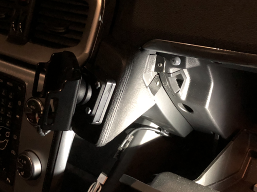

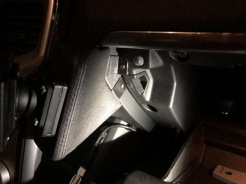

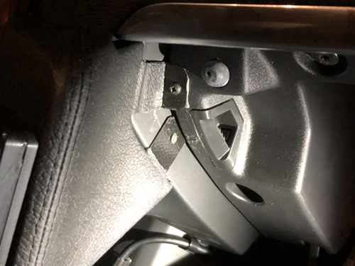

@timeismyokard - hier drei Bilder von der Stelle im Handschuhfach, an der die Konsole verschraubt wird. Sobald der Handschuhfachdeckel geschlossen ist, sieht man weder die Metall-Zungen noch die Schrauben.
Auf der anderen Seite wird sie mit den Metall-Zungen nur in den Schlitz hinter die Mittelkonsole geklemmt. Davon ist leider kein Foto möglich, da das Ganze verdeckt und damit unsichtbar ist. Aber das ist schließlich auch Sinn der Sache.
