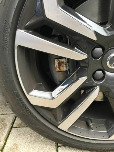

Mir sind gestern auf beiden Seiten an der Vorderachse diese hässlichen rostigen Stellen an den Bremsen aufgefallen ??
Was ist da los?
Wie kann man das beheben und ist das durch Select abgesichert?
39e7d379-7ee2-491d-843f-06070748ec8d
Aggressive Alu-Felgenreinigerflüssigkeit?
Rost abkratzen und die Stelle in Eigenregie mit hitzebeständigem Lack überpinseln...

Cockpitspray und ein Microfasertuch für die ganzen Plastikteile des Cockpits, der Türen sowie B- und C-Säule. Die Mittelkonsole mit den Knöpfen und das T-Tech bzw. Stoffsitze und Rückenlehnen einfach mit einem leicht feuchten Tuch/Lappen o.ä.. auch bei Flecken. Bei Leder halt dann Lederpflege. Brillentuch für die Displays.. Innenseite der Scheiben einmal im Jahr mit etwas Glasreiniger und Zewa. Sinnvoll ist auch ab zu Pflegemittel für die Fenstergummis, sonst sind die nach 5 Jahren durch.. habe ich nie gemacht, sah nach 5 Jahren nicht mehr so toll aus und schon leicht an der Grenze zum Reißen.
Zu den rostigen Bremsbacken.. meine sahen nach nach 2 Jahren auch so aus, wurde dann immer schlimmer. Liegt meiner Meinung nach an den Reinigungsmitteln einer Waschsstraße, vor allem wenn man Felgenreinigung extra mit dabei hat. Ggf. liegt es auch an dem Wasser dort.. Helfen tut wirklich nur sauber machen und lackieren.

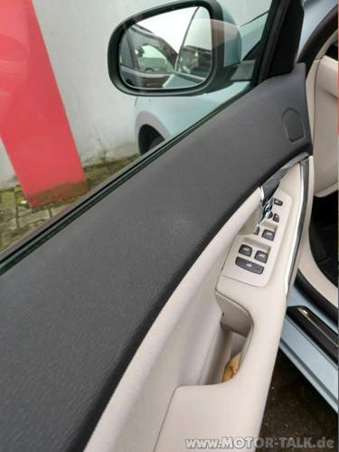

Habe durch Ablegen des Ellebogens am Seitenteil direkt unter dem Fesnter (Kunststoff) immer helle Verfärbungen. Bei meinem Vorfacelift habe ich das zum Ende gar nicht mehr wegbekommen. Wer hat da Erfahrung, womit geht man da dran. Laufwarmes Wasser brachte keine Abhilfe. Bei Pflegemitteln fängt es an zu kleben.
Bevor ich bei meinem "noch Neuen" da ran gehe, denn es fängt wieder an, mal Eure Erfahrung(en) bitte.
Auf den Fotos kann man es ganz gut erkennen denke ich.
Img-20180608-091208052-hdr
Img-20180608-091219188-hdr
@astra33 schrieb am 22. Juli 2018 um 21:18:34 Uhr:
Ich bin jetzt nicht der größte Handwerker 😁
Mit was kratzt man sowas am besten ab und welcher Lack ist dafür geeignet?
Sollte ja farblich passen oder ist das dann eher so ne Art hitzeunempfindlicher Klarlack der das erneute rosten verhindert?
Über Tipps und Anregungen wäre ich dankbar!
Drahtbürste reicht.. das Problem ist, dass es danach sofort wieder anfängt zu rosten, also musst Du das mit dem Lackieren in einem Abwasch machen. Schau dir mal Videos im Netz an, ganz einfach ist es nämlich nicht. Einfach nur Tinte rauf und fertig reicht nicht... Auch Lackempfehlungen gibt es reichlich im Netz, i.d.R. hitzebeständiger Lack in allen möglich Farben (schwarz, blau, rot etc.). Ich würde es aber machen lassen, vor allem wenn man handwerklich nicht so begabt ist. Wie gesagt, schau dir ein Video im Netz an und du bekommst einen Eindruck vom Aufwand.
@KelleOne schrieb am 23. Juli 2018 um 12:18:03 Uhr:
Da werde ich dann wohl mal beim Händler vorstellig werden...ich selbst trau mir das in der Tat nicht wirklich zu. Vielleicht kennen die das Problem ja auch und haben eine Lösung zur Hand.

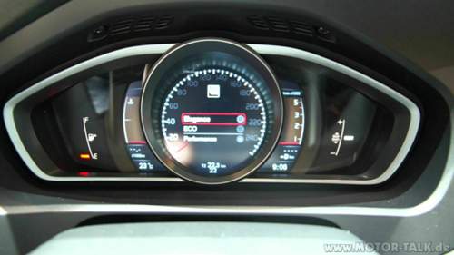

wo sehe ich die Betriebstemperatur? es gibt keine Anzeige am Tacho
Neben dem Tacho links, falls der Modus "Elegance" oder "Performance" gewählt wurde.
Wählbar über den Enter resp. Drehknop im Lenkstockhebel links. (siehe bzw. lese dazu auch die Bedienungsanleitung)
