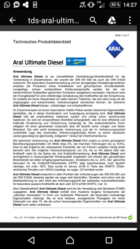

Hab mal dietekt bei Aral nachgeschaut, letzte Absatz ist interessant, ist kein Biodiesel drin sondern eine "neue biogene Komponente" in Form von Pflanzenöl. Häh? Also doch bio...

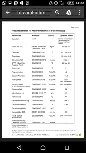

Dem Ultimate Diesel wird ja laut Home Page von Aral hydriertes Pflanzenöl beigemischt. Folgendes habe ich dazu gefunden.
Als Hydrierte Pflanzenöle (HVO, englisch Hydrogenated oder Hydrotreated Vegetable Oils) werden Pflanzenöle bezeichnet, die durch eine katalytische Reaktion mit Wasserstoff (Hydrierung) in Kohlenwasserstoffe umgewandelt werden. Durch diesen Prozess werden die Pflanzenöle in ihren Eigenschaften an fossile Kraftstoffe (insbesondere Dieselkraftstoff) angepasst, damit sie diese als Beimischung ergänzen oder auch vollständig ersetzen können.
Die Cetanzahl von HVO liegt wohl bei 99.

Dieses hydrierte Planzenöl soll jedenfalls sich nicht mit FAME (Biodiesel) vergleichen lassen, außer dass es eben auch biogen ist.
Wie es bei Shell Premium Diesel genau ist, wäre hier interessant. Meine Infos aus Recherchen in der Vergangenheit liefen leider immer darauf hinaus, dass Shell ebenfalls FAME in deren Premiumdiesel zumischt.
