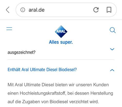

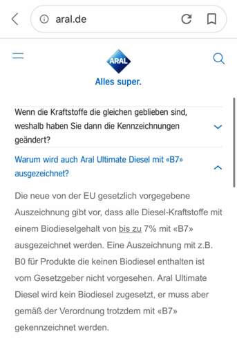

Ultimate enthält übrigens ebenfalls Biodiesel, jedoch andere Additive.

Ich bekenne mich mal als ehemaliger T5 und Q7 - Fahrer zum Aral Ultimate Diesel, weil diese Sorte als einziger Diesel-Kraftstoff keinen Biodiesel-Anteil enthält. Im T5 durfte ich den Austausch der gesamten Abgasrückführung incl. Kühler und beim Q7 die Brennkammer der Standheizung bezahlen. Beide Teile habe ich nach dem Ausbau begutachten dürfen......frisch geteert! Danach habe ich bei den Folgefahrzeugen auf Ultimate umgestellt und keine Probleme mehr gehabt. Auch die Ölverdünnung im überwiegenden Kurzstreckenbetrieb ist wegen des höheren Siedepunktes des Biodieselanteils im Kraftstoff problematischer.
