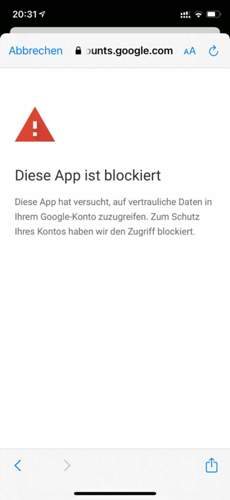

@Proceedes schrieb am 21. Juli 2021 um 06:31:32 Uhr:
Moin moin, habe vor kurzem den Proceed Gt bekommen. Jetzt wollte ich die Kalenderdaten von meiner Icloud auf das Auto übetragen. Mit werden alle Termine in der App angezeigt, allerdings auch nicht nach mehrfachem Synchronisieren im Auto. Einmal musste ich allerdings abbrechen, da es über eine Stunde dauerte und ich irgendwann mal aus dem Auto raus musste. :)
Hoffe ihr könnt mir da weiter helfen, da ich das ein ganz nützliches Feature finde.
Danke im vorraus
Hat das Problem zufällig noch jemand?
Funktioniert bei mir ohne Probleme. Du musst nur den richtigen Kalender in der App eingeben
Danke für sie schnelle Antwort. Habe es über die Icloud versucht und auch schon den Kalender in der App gelöscht und wieder neu hinzugefügt allerdings ohne Erfolg. Wollte es jetzt mal über google probieren allerdings erscheint hier die ganze zeit das…
