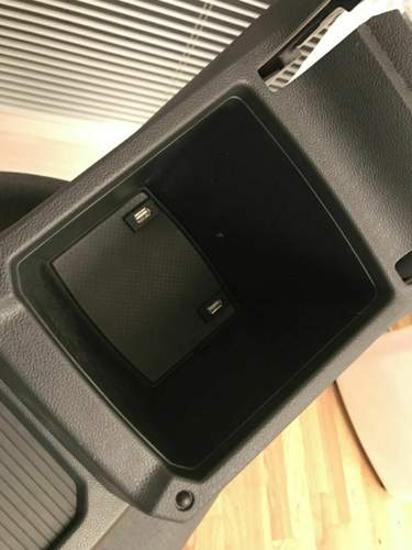

Wenn ich mein iPhone per LAN verbinde, bin ich automatisch bei Car-Play eingeloggt. Ich möchte aber manchmal nur die Stromquelle nutzen. Da muss es irgendwo in den Einstellungen eine Möglichkeit geben, das so zu schalten. Wer weiss da den Weg?

Bei mir geht das CarPlay nur an der rechten Buchse.
Bei mir auf beiden USB-Schnittstellen.

Es wurde zeitweise in Wolfsburg/Zulieferer gebaut wie man es gerade wollte, heutiger Standart sollte sein beide USB vorne Daten hinten USB Laden.
Edit: für hinten hatte man die App MediaControl vorgesehen.
Ich kann mich erinnern, daß mich das mit dem CarPlay auch genervt hat und ich es seht praktisch fand, daß es auf der linken Buchse nicht kam. Der war MJ17 und 01/17 gebaut.

Ich habe die richtige Lösung meines Problems von meinem Freundlichen bekommen:
CarPlay aufrufen - auf das VW-Icon klicken und da "Trennen" klicken. Voila und schon ist CarPlay weg!
So einfach ist es, wenn man weiß wie!

Ups...da sind ja USB-Ladeports im MAL-Fach😁
