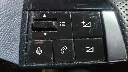

Du musst "alle Titel abspielen" antouchen, dann werden die Titel in dem jeweiligen Ordner nacheinander abgespielt und du kannst vor oder rückwärts springen, oder direkt am Lenkrad (siehe Anhang Bild 2), in der Tachoanzeige die Titel scrollen, 4 sind immer sichtbar gelistet, dann auch hoch und runterscrollen möglich und auswählen per Druck.

Soeben bin ich deinem Hinweis "alle Titel abspielen" gefolgt. Du hast Recht, damit funktioniert das Vor- und Zurückspielen eines Songs sowohl per Touch als auch per Tastendruck am Lenkrad. Letztlich ist es im Vergleich zum Alfa einen Schritt mehr...dort habe ich den Stick eingesteckt, und die Titel liefen ohne den Befehl "alle Titel abspielen" durch. Aber jetzt passt es ja auch :-)
