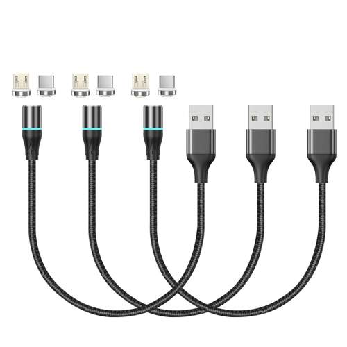

Hallo Wolfgang,
vielen Dank für Dein Angebot, das bei mir verbaute Schnittstellenmodul sieht jedoch anders aus. Ich habe 2 USB A (3.0) Buchsen und daneben den klassischen 12Volt Anschluß. den zweiten USB-Kanal nutze ich für einen 64 GB Stick mit vielen gerippten CD's.
Den Kanal, an dem mein Smartphone hängt, nutze ich über ein USB-Kabel, dass über einen magnetischen Adapter mit dem Handy verbunden ist. Das schont den USB-Eingang des Smartphones physikalisch und funtioniert in meinem Focus sowie im Toyota meiner Frau seit vielen Jahren gut.(das Kabel ist ähnlich wie auf dem Bild und hat den Vorteil, das man nicht erst den Stecker abziehen muss, wenn man das Gerät entnehmen will und das Kabel nicht leidet, wenn es sich mal wieder mit der Handtasche meiner Frau im Kampf befindet :-))
Inzwischen habe ich beobachtet, dass das Problem vermehrt autritt:
  • wenn ich das Smartphone unmittelbar nach dem Starten des Motor anschliesse, wenn ich 30 Sek warte, bis alles hochgelaufen ist, scheint es stabil zu sein.
  • oder die magnetische Verbindung kurz unterbrochen wird.
Magnetisches USB-Kabel
