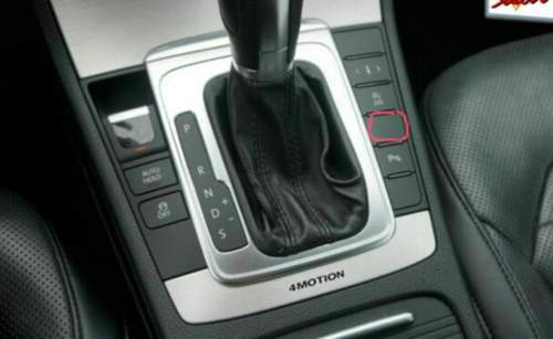

Hallo liebe Community,
nach langer und leider erfolgloser Suche im Netz will ich hier nach eurer Hilfe für folgendes Thema fragen.

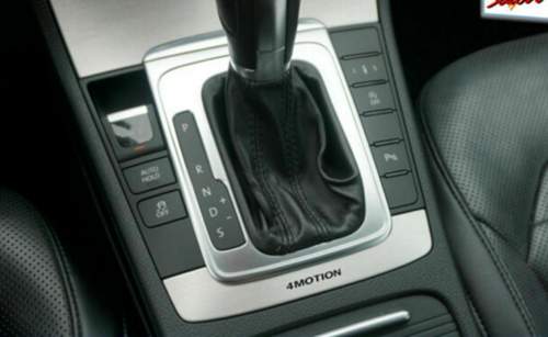

Ich habe einen Passat, Limousine mit dem Radio RNS510 bei dem ich gerne usb nachrüsten würde.
Leider finde ich nur Beiträge, wie der usb Anschluss den Zigarettenanzünder ersetzt. Ich möchte Den usb Anschluss gerne neben dem Automatikschalthebel anbringen (Siehe foto).
Gibt es hierfür eine Lösung?
Vielen Dank im Voraus.

USB Anschluss zum laden oder USB Anschluss fürn Stick wegen musik ?
Zum Laden
USB Buchse kaufen und da einpflanzen. ISt drunter aber ne Platine. Könnte ein wenig schwer werden 🙂 Alternativ USB Stecker in die Mittelarmlehne legen und hinten an der 12V dose anzapfen 🙂
Zur Not werde ich das mit dem Stecker in der Armlehne machen... dachte halt vllt gibt es so fertige Stecker die genau neben dem Schalthebel passen

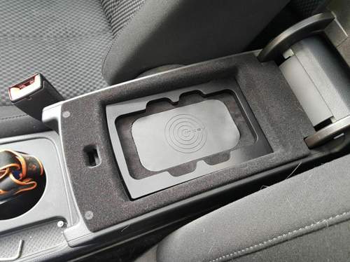

Ich habe mir in die Mittelarmlehne ein Induktiv-Feld gelegt mit zwei Bereichen zur einfacheren
Erkennung. Gibt doch heute schon eine ganze Menge Geräte die das können oder auch nachrüstbar.

Guten Morgen ....
ich habe auch die Mittelkonsole mit zwei Fächern und der VW-Handyvorbereitung.
Diese habe ich entfernt und gegen eine dünne schwarze Kunststoffplatte aus dem OBI ersetzt.
Kunststoffplatte "Guttagliss Hobbycolor" Schwarz 50 cm x 25 cm 3mm
Läßt sich ganz einfach mit einem Teppichmesser zuschneiden.
Einfach die Form der alten Ladeschale nachgeschnitten.
Unten drunter noch dünne Holzlättchen als Abstandhalter ...
Bei Voelkner zB diese Ladekonstruktion
Inbay Induktions-Ladeschale Passend für Modell: Universal 240000-03
Strom habe ich von der hinteren 12V Steckdose an den Luftdüsen genommen.
Der Strom ist bei mir aber nur bei eingeschalteter Zündung vorhanden.
Das Entfernen der alten Ladeschale brachte aber ein Problem hervor.
Fehlermeldung im System und Verlust der Freisprechfunktion, auch für die
Spachbefehle zum RNS510. Hier muß man die klein Platine aus dem großen
Plastiksteil ausbauen, was recht einfach ging und wieder mit dem Fahrzeug verbinden.
Dank der großen Spulen reicht es das Handy schon recht ungenau aufzulegen, damit das
Laden startet.
Was mir fehlt, wäre eine Anzeige im MFA, wie im T5.2
"Bitte vergessen sie ihr Mobiltelefon nicht" 😕
Hier ist leider das "Aus den Augen, aus dem Sinn"-Problem vorhanden.
Man verläßt das Fahrzeug und irgendwann fängt man an zu grübeln, wo
man wieder das Telefon hat liegen lassen ....
Die Anbindung im Auto läuft bei mir über das RNS510 und Bluetooth.
Bin froh keine Bohrlöcher an Handschuhfach vorgefunden zu haben, von diesen
oft zu sehenden Handyhalterungen 🙄

Ich habe es jetzt nicht mehr genau vor Augen, aber wie bereits geschrieben, kann man die kleine
Platine von der Handyschale lösen oder losschrauben und das dann im Hohlraum der Mittelarmkonsole
verstauen. Die Steckdose hinten in der Mittelarmlehne hat bei mir eine eigene Versorgung, die ich
mit zwei Stromdieben angezwagt habe. Spannung nur vorhanden, wenn Zündung an, als zieht die
Induktivgeschichte nicht die Batterie leer, bei Nichtbenutzung.
Was ich weggelassen habe, ist diese Glasfaser, als Verlängerung einer MINI-Status-LED von der
Induktivschale. Habe dafür keinen sinnvollen Platz gefunden.
Mir reicht es zu hören, wenn es kurz PIEPT, als Bestätigung, das der Ladevorgang startet.
Ich höre den Ton sogar bei geschlossener Armlehne, wenn man den Zündschlüssel dreht, ohne
laute Musik im Auto 🙄
Hier ist das Teil.
https://i.ebayimg.com/images/g/9j0AAOSwImRYPWwo/s-l1600.jpg
Aufschrauben und samt Kabel wieder mit dem Kabelbaum verbinden.
Wenn man es wegläßt und die Sprachbefehltaste nutzen will, kommt eine Fehlermeldung,
"Nicht möglich weil ....."
Ich gehe davon aus, dass die kleine Platine etwas mit dem Freisprechmikrofon zu tun hat.
