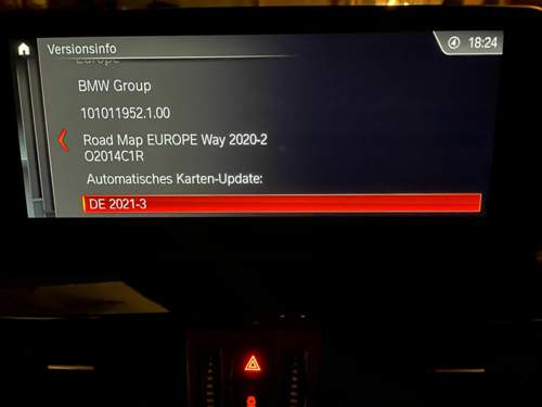

Hallo!
Könnt ihr mir bitte helfen? Welche Karte ist bei mir aktuell installiert? Habe einen Screenshot beigefügt.
Und wie kann ich diese updaten? Nur über die aktuell nicht funktionierende USB-Vorgehensweise? Das Map Update Abo läuft bis 2023.
Y1gudsbwttkmhlfrjx3yiq
Europe Way 2020-2 installiert > neu über BMW Download Manger (Aktuell 2021-3) USB Installation.
DE 2021-3 geht über OTA „Over the Air“ im Auto, einfach über iDrive andrücken, installiert sich selbst.
@Danyo2000 schrieb am 30. Dezember 2021 um 20:02:23 Uhr:
Hallo!
Du hast grundsätzlich Europe Way 2020-2, wobei durch das online Kartenupdate (lediglich) die Deutschland Karte auf dem letzten Stand 2021-3 aktualisiert wurde.
Falls du nicht außerhalb DE unterwegs bist, sollte dir ein USB Kartenupdate für die gesamte Europa Karte auf Europe Way 2021-3 effektiv nichts bringen.
Ok, danke für die Info.
Dann ist alles gut, da die DE-Karte bereits auf 2021-03 aktualisiert wurde.
Die Trennung von aktueller DE-Karte und Europa 2020 ist zwar schade, aber da ich nur einmal im Jahr nach Italien fahre, durchaus verschmerzbar.
