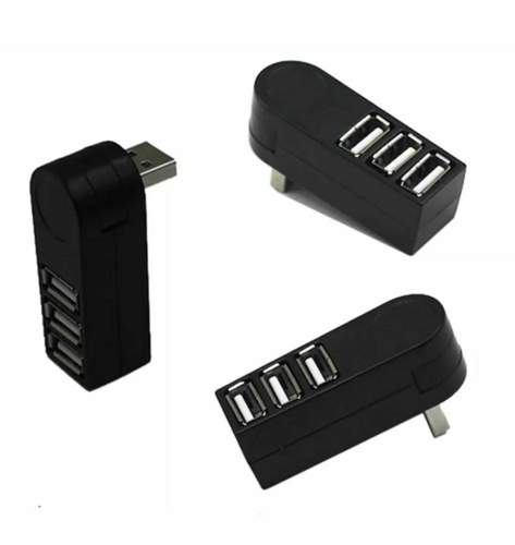

Hallo, wer von euch hat schonmal einen USB Hub ( 2 Fach) an der vorderen USB Steckdose eingesteckt und geprüft ob man damit Android Auto und einen USB Stick gleichzeitig betreiben kann?
Falls das schon jemand erfolgreich getestet hat, dann wäre es super, wenn derjenige auch einen Link oder eine Bezeichnung von seinen USB Hub hier posten könnte.

Hab ich zwar nicht, aber ich kann Dir sagen, dass diese (passiven) Hubs alle gleich funktionieren. Ob das dann an diesem Gerät auch geht, würde ich einfach mit einem ganz billigen Hub testen.
Generell ist das technisch kein Problem, hängt aber vom jeweiligen Audiosystem ab. In meinem Opel beispielsweise habe ich auch einen Hub dran und da funktioniert USB-Stick + Android Auto parallel ohne Probleme. Apple-Geräte sind da wohl empfindlicher, wenn noch ein anderes Gerät am gleichen BUS hängt.
Ich hab im C4 Spacetourer Bj. 2019 auch einen Hub. Damit kann ich Handy Galaxy S6 (Android Auto - hierzu habe ich standardmäßig ein Handykabel angestöpselt und ins Fach gelegt) und einen Stick mit Musik parallel betreiben. Auch den Update-Stick packe ich in den Hub ohne etwas zu entfernen.
Funktioniert bei mir ohne Probleme.
Edit: Wie der Hub heißt, kann ich im Monent nicht sagen, da ich im Büro sitze. 😉

War mal kurz an der frischen Luft:
Dieser Hub ist es.
Beim Amazon gleiche kostet 5,90€
Ich hab so ein gekauft, alles funktioniert super.

Ich hab mir diesen bestellt, leider kommt dieser erst in ein paar Wochen aus CN, da es die Variante hier nicht zu kaufen gab.
Beim Amazon prime für 6.59 genau gleiche
Genau der hat bei mir im Hyundai Tucson Bj. 2018 mit nur einem USB-Kabel, was direkt an der Buchse fuktioniert, mit Android Auto dann nicht funktioniert. Nur laden war möglich.

Genau dieser funktioniert bei mir seltsamerweise gar nicht: schon beim Anschließen ohne dass Geräte dran hängen, wird ein Fehler ausgewiesen (USB-Port wird nicht unterstützt). Am PC dagegen funktioniert er. (C5 Aircross 07/2019)
