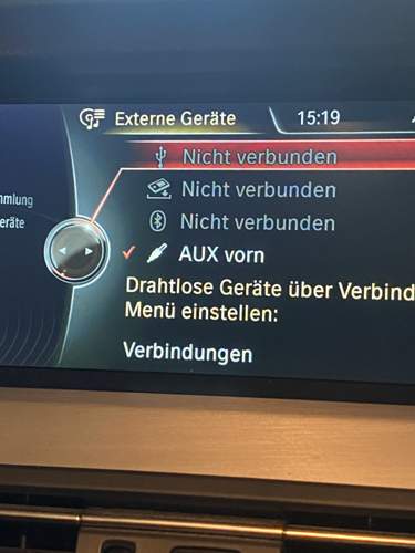

ich fahren einen F11, BJ 2014 mit NBT Prof. und habe folgendes Problem:
Ich habe die Tage festgestellt, dass am USB anschluss keine USB Sticks mehr als Audioquellen erkannt werden. Zuerst dachte ich an ein Problem mit dem Stick, der Formatierung o.Ä.. Hier habe ich verschiedene Kombinationen ausprobiert - ohne Erfolg.
Dann war die Vermutung, dass der Anschluss evtl. defekt sein könnte oder der Defekt durch ein Verbautes DAB+ Modul von Denison (ist aber auch schon mehrere Jahre drin) verursacht wird. Dieses hängt ja auch am USB Port und funktioniert auch nicht mehr. Das Device habe ich komplett abgehängt, hat aber auch nix verändert.
Jetzt das kuriose: gestern habe ich ein Navi - Kartenupdate versucht - mit Erfolg! Der USB stick wird sofort erkannt und das Update lief ohne Probleme durch.
Irgendwie scheint er Sticks, bzw. USB Geräte unter den "externen Geräten" bei den Audioquellen nicht mehr zu erkennen. Der Stick hat auch Strom, also man sieht die Lade LED daran leuchten. Aber wenn man USB als Quelle wählen will, bleibt dies ausgegraut.

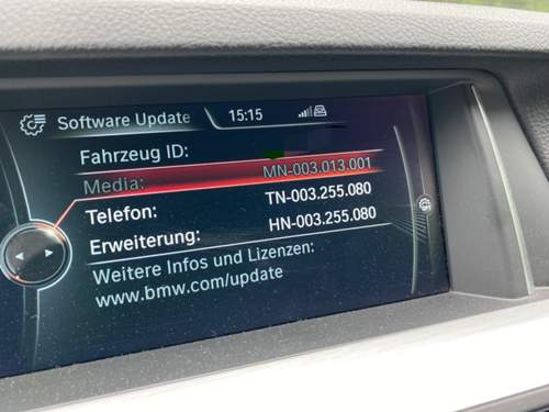

Hallo mal wieder, mir ist gestern noch was in den Sinn gekommen. Über das Menü gibt es doch die Möglichkeit eines Software Updates über USB (Daten scheint er ja zu mögen). Wäre es möglich das durchzuführen und wenn ja, wo bekomme ich die Daten her? Die beschriebene Quelle funktioniert nicht bei BMW.
VG Thomas
Versuchs mal hier:
https://www.bmw.com/de/footer/software-updates.html
Geht natürlich nur, wenn es ein Update für dein Fahrzeug gibt, welches sich über USB einspielen lässt.
Denke jedoch nicht, dass es daran liegt.
Ggf. könntest du einen Reboot der HeadUnit versuchen, sofern noch nicht geschehen. Falls sich die Software irgendwo aufgehängt hat, könnte das helfen.
Sieht alt aus irgendwie…
@WeissNicht schrieb am 18. August 2022 um 14:57:28 Uhr:
Versuchs mal hier:
https://www.bmw.com/de/footer/software-updates.htmlGeht natürlich nur, wenn es ein Update für dein Fahrzeug gibt, welches sich über USB einspielen lässt.
Denke jedoch nicht, dass es daran liegt.Ggf. könntest du einen Reboot der HeadUnit versuchen, sofern noch nicht geschehen. Falls sich die Software irgendwo aufgehängt hat, könnte das helfen.
Vielen Dank, hier hat er was gefunden. Das kann ich mal einspielen.
Einen Reboot der HU hat glaube ich @User350_D schon gemacht bei unserer Fernwartungs-Session.
Ich versuche das mal mut dem Update. Falls das nix bringt, wirds glaub langsam doof. :-(

Wir nach wie vor nix erkannt. Er bietet den Stick nicht als Quelle an, siehe Screenshot weiter oben.
