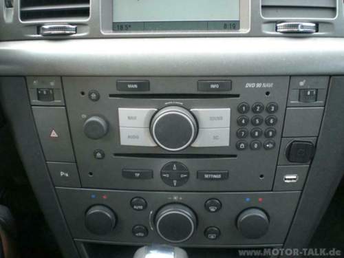

Eine gute Möglichkeit einen echten USB-Anschluss zu verlegen ist meiner Meinung nach die folgende Lösung. Passt bei mir wie Faust aufs Auge und mittlerweile habe ich den großen Stick aus Bild 2 durch einen Mini-Stick abgelöst, so dass nichts mehr blinkt oder hervorsteht.
http://www.motor-talk.de/.../bild-1-i204360092.html

Ablage mit Aux In
http://www.motor-talk.de/bilder/dvd90-cd30mp3-ipod-steuerung-dension-gateway-300-g45214416/bild-1-i204360092.html

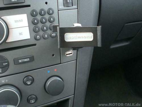

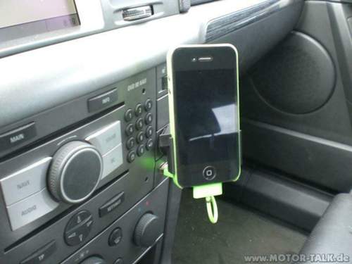

So hier die eigenbau Lösung für den USB Steckplatz.
Mit dem 15cm Ladekabel und der Just Mobile Halterung ist das ne Super Sache ;-)

Tolle Lösung 🙂
Kann ich mir bei meinem Dicken auch vorstellen. Dürfte auch deutlich preiswerter sein, als ein telefonspezifischer Halter für die Opel-Einbauvorrüstung 😉
Jetzt noch ´ne Teileliste und ´ne Einbauanleitung - und Dir sind etliche "Danke"-Klicks bestimmt sicher... 😁

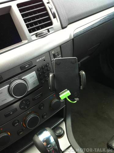

Hab mittlerweile auf ne Universelle Halterung von HR Autocomfort umgerüstet.
Somit dürfen auch gerne die Mitfahrer ihr Smartphone laden (Kabel selber aber mitbringen)
