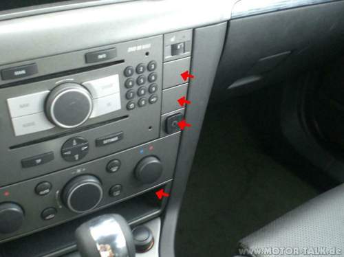

Hat schon mal jemand solch eine USB Steckdose fest verbaut?
Einen hässlichen Zigarretten anzünder Adapter möchte ich nicht verwenden.
ich habe vor mir in der nähe vom Radio einen fest verbauten USB Steckplatz zu verbauen.
Das Spannungsmodul wird am Zigarrettenanzünder vorne angeschlossen und der USB Steckplatz dann zum Radio hin verlängert.
Die neuen Opel Modelle haben sowas natürlich schon standart ;-)
Usb-position

Verbaut habe ich es persönlich nicht, aber das sollte auch nicht das Problem sein. Man sucht sich halt ein 12V+ (Zündungsplus Klemme 15 oder Dauerplus Klemme 30) und ein Masseanschluss, schließt die 2 Kabel an und die Buchse wird dann an die Abdeckkappe neben dem Radio angepasst 😉
Bei den neuen Opel Modellen ist der USB Anschluss aber nicht nur zum laden gedacht 😁

Ja in der Vectra Generation wurde das mit dem USB verschlafen, zum Glück liest das Radio auch CD-RW's mit Mp3 *freu*
Ja Kabel anschließen is klar, hatte nur gedacht es hat sich schon jemand die Arbeit gemacht und kann mir noch Inspiration geben.

Sieht gut aus.aber ich brauche die buchse nur als stromquelle fürs navi.hat jmd erfahrung mit vorwiderstand einlöten?versorgungsspannung ist 5v soweit ich weiss.
