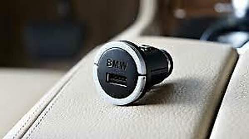

Ich habe folgendes Problem mit Spotify:
Ist das iPhone (6s) über Bluetooth verbunden funktioniert die Spotify Konnektivität ohne Probleme. Suchen, browsen, Bibliothek, alles top.
Verbinde ich mich über USB funktioniert nix mehr, aber laden muss ich halt ab und zu mal.
Dann sehe ich in Telephone USB verwalten, dass Apps nicht angehakt ist. Ich aktiviere also Apps und sehe wieder Spotify unter Connected Drive aber die Verbindung gelingtnicht.
Habt ihr einen heißen Tip?
Lade nicht über den USB.
Lade über einen ordentlichen 12V USB Charger.
Dann klappts auch mit der Musik... ;-)

Wie dann mit einem iPhone gleichzeitig laden und per USB verbinden? Ich gehe mal davon aus, dass die Steckdose keine USB Verbindung aufbaut.
Darum gehts ja:
Per Bluetooth streamen.
Per 12V USB Charger laden.
Damit das Handy eben nicht an den FzgUSB andockt.

@Bavariacruiser schrieb am 30. Dezember 2017 um 23:33:27 Uhr:
@Bavariacruiser Danke, mein Problem ist damit gelöst.
