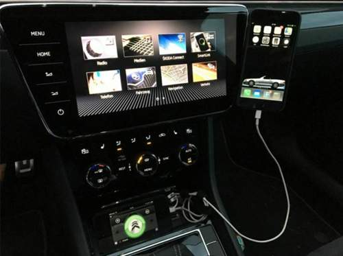

Hat sich schon mal jemand mit der Überlegung auseinandergesetzt, ob man den USB Anschluss vielleicht irgendwie verlegen kann oder hat dies vielleicht sogar schon geschafft?
Also ich denke schon seit geraumer Zeit darüber nach. Ich finde es nämlich nicht besonders gut gelöst, wie der Anschluss vorne plaziert ist. Schließt man das Handy an z.B. für Google Maps, geht der Schiebedeckel nicht mehr zu, das Kabelgedöhns liegt um den Automatikhebel herum usw. Kann man nicht irgendwie das Kabel hinter dem Anschluss abgreifen und ins Handschuhfach verlängern oder in die Mittelkonsole? So könnte man das Handy anstöpseln, Klappe zu und fertig. Kein Kabel, alles sauber während der Fahrt. Und die Schiebeklappe könnte zu bleiben. Möchte man das Handy einfach nur laden oder streamen, könnte man es dann ja weiterhin auf die Ladefläche legen und den Deckel ebenso wieder zuschieben. Nur solange da immer dieser blöde USB Stecker steckt, geht der Deckel ja nicht zu. Bin ich der einzige den das stört?

Probiere es doch mit einer USB 90°Winkel Verlängerung/Kupplung, d.h. Stecker, Kabel, Buchse.
Ich habe mir ein 15cm Kabel mit abgewinkelten Steckerenden gekauft. So geht das Fach absolut problemlos zu.
Ansonsten zu deiner Idee ein Kabel von hinten oder von vorn unter die Armlehne zu legen: Keine gute Idee. Habe ich auch gemacht, mit meinem Huawei ging es, mit meinem Samsung hatte ich immer wieder Verbindungsabbrüche. Wenn du Pech hast geht es dir mit deinem Smartphone auch so, weil das Kabel dann scheinbar zu lang ist.

Also meiner hat hinten im Fond noch einen USB Port. Handy da anschließen und das Kabel in das Fach unter der MAL legen.
Wäre das nicht die Lösung für euch?
Was das Fach vorne angeht:
Habe mir einfach ein kurzes Kabel gekauft. Das geht genau zu. Während der Fahrt stelle ich das Handy schräg, längs in das Fach. Das S10+ passt da mit Hülle genau hinein und man kann das Display noch ablesen. Schiebe ich das S10+ die Handyablage, geht bei mir der Deckel auch zu (nutze ich aber nicht, wegen Überhitzung, und weil ich das Display ab und an brauche)
Ist für mich der beste Kompromiss und mit Überhitzung gibt es so auch keine Probleme, wenn nicht gerade dauerhaft die Sonne darauf scheint. Ist das der Fall, mache ich es wie Eingangs beschrieben. Hinten anschließen und Kabel in das Fach unter der MAL führen.
Ich hab hinten keinen Anschluss.
Was hat du denn für ein Modelljahr? Hast du das große Businesspaket Columbus?
Ich hab meinen 5/17 bekommen. Ausgeliefert wurde der meines Wissens 3/17. Columbus hab ich nicht. Hab das 'normale' Radio mit dem großen Display und ohne Navi (dafür aber mit dem Canton Soundsystem, das war mir am wichtigsten), deswegen navigiere ich ja mit Google Maps und deswegen ja auch die Frage mit dem USB Anschluss.
Da gab es den Anschluss hinten scheinbar nur mit Business Paket? Ich hab das Amundsen Business und hinten an der Armlehne auch einen USB.
Das mit dem Handy quer rein legen ist übrigens mal ne gute Idee!
Handy quer, habe ich seit dem ersten Tag. Der Deckel von der Klappe schlägt an den Steckern an und das Handy wiederum liegt am Deckel und somit im richtigen Winkel an.
