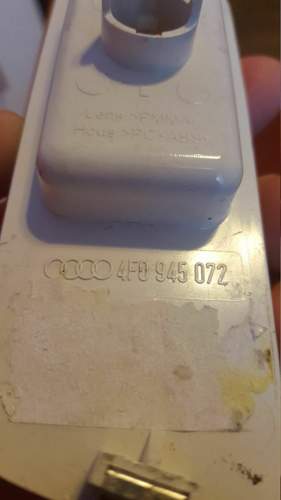

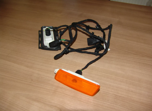

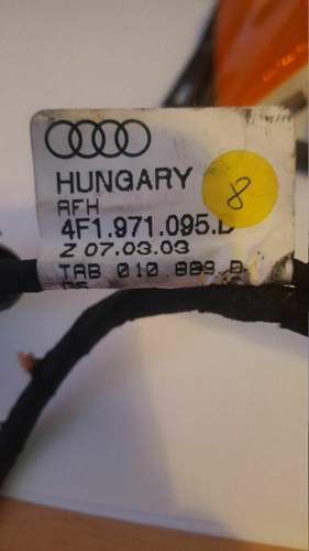

So, heute angekommen und hier mal die Bilder, ev.kann mir jetzt jemand weiter helfen.
20160220-160503
20160220-160517
