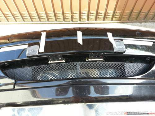

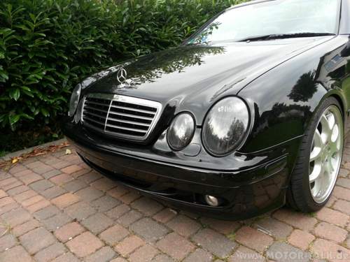

Hier mal ne alternative vielleicht ist das ja was für den ein oder anderen, ich hab mir einen Halter aus dem Mittelteil der alten Leiste gebaut....
....hatte hauptsächlich auf US umgebaut weil ich ein kurzes Kennzeichen habe und es mich tierisch genervt hat das der Kennzeichenträger der originalen Leiste soweit hinter dem Kennzeichen vorgelugt hat.

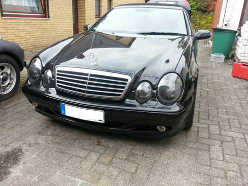

@rockfortfosgate: hab deine Bilder in Schöne Bilder von euren CLK's gesehen, du weißt schon das du mit deinem Kennzeichen den kompletten unteren Lufteinlass dicht gemacht hast?

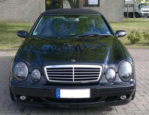

So sah es vorher aus.......

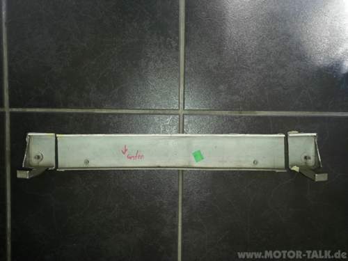

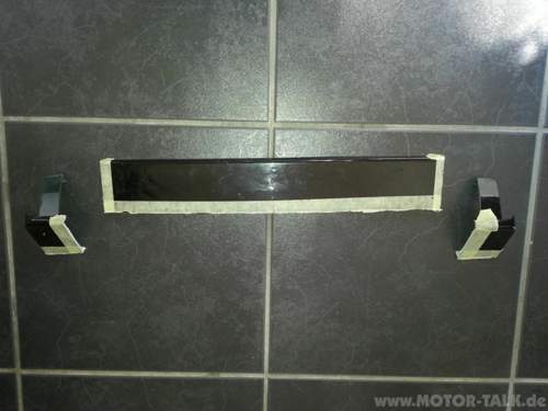

Der Umbau...... altes Mittelteil erst quer trennen,sodass es dann bis unter die Zierleiste geht.
Dann die breite anpassen indem man zwei stücke heraustrennt, anschließend hab ich es mit Edelstahlwinkeln als Halter an der Stoßstange angepasst. Dann alles schon von hinten verstärkt und ab zum Lackierer.....dann nur noch montieren und glüklich sein😁

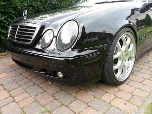

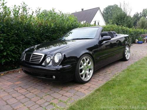

....und so sieht es dann fertig aus
20131006-145029
Super arbeit. Noch ne frage - wie hast du dein pdc befestigt - neue Halter gekauft oder die alten genommen ?

mit dem lufteinlass habe ich gesehen,
das macht aber gar nichts.
es kommt durch verwirbelungen genug luft dort hin.
wollte das kennzeichen nicht so an die stange schreiben,
weil ich keine kratzer durch wibrationen bekommen wollte.
und ein loch direkt in der leiste wäre ja doof.

@dami430: Du musst die PDC-halter aus den alten Leisten herraustrennen und in die US-Leiste Kleben, denn einzeln gibt es die Halter nicht, da Halter und Leiste ein Kunstoffteil ist.
@mikel323fba: Ne so ein Halter zu verwenden ist nicht möglich da der an der Zierleiste anliegen würde. Zum andern sieht das meiner meineung nach nicht gut aus, da zwischen Kennzeichen und Leiste dann ein großer Spalt wär, zum andern würde man immer auf die schwarzen "unsichtbaren Halter" draufgucken. Hatte solche Halter früher auch schon mal an einem Auto.
@rockfortfosgate: Ja das glaub ich auch, mein Kennzeichen ist 40cm breit, denke mal deins wird 36cm sein da du ja eine Ziffer weniger hast als ich.
Genau so ging es mir auch, ich wollte auch keine Sichtbaren Löcher in Stoßstange oder Leiste, deshalb ja die verschraubung im Lufteinlass. Und um Kratzer duch Vibration zu vermeiden ist zwischen Kennzeichen und Stoßstange eine Schaumfolie........seit 2 Jahren so im Betrieb und nicht mal Microkratzer hinterm Schild😉
