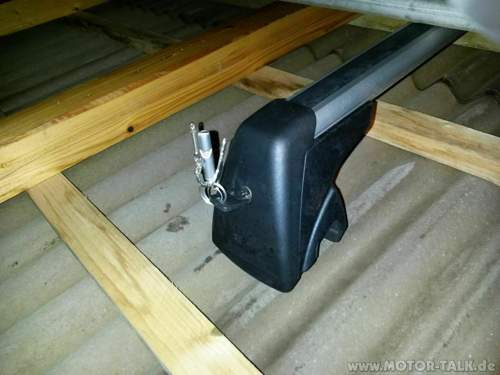

Bei dem gibt es Spannhebel, die auf die Reling-Haltekrallen drücken. Um die grobe Lage der Haltekrallen zu ändern, werden die Spannhebel nach außen geklappt, und können dann rein-oder rausgeschraubt werden.
Zum finalen Festspannen wird der Hebel schließlich nach oben geklappt, und baut damit einen hohen Druck auf die Haltekralle auf. Anschließend abschließbaren Plastikdeckel darüberklappen, und feddisch.
Nachtrag: habe eben mal die Rechnung angesehen. Da steht Art.Nr.: 82712347755 drin, aber in der Beschreibung ist die Rede von einem Werkzeug. Mir wurde also eine andere Ausführung geliefert, als beschrieben.
Wenn ich's nicht vergesse, mache ich morgen mal ein Foto.
Also Hulk bin ich nicht. Mein Originalträger für den F11 ist tatsächlich werkzeuglos montierbar. 🙂 Da dreht der Spannhebel irgendwann automatisch bei zu viel Drehmoment durch und wird wie zuvor beschrieben hochgeklappt. Nur ein Zollstock wird benötigt.
