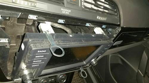

Batterie abklemmen für Displaytausch ? Würde ich nicht machen.
Du musst nur 2 Stecker abclipsen. Da sollte nichts passieren.

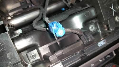

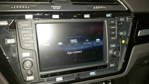

Operation Displayvergrößerung erfolgreich abgeschlossen.Batterie hab ich nicht abgeklemmt.Am Blauen Stecker muss ein Nase abgefeilt werden damit er passt. Ist aber easy

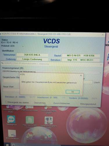

Hallo. Hab heute auch das Display von Discover Pro eingebaut. Auch bei mir ist der Schönheitsfehler im Fehlerspeicher
1 Fehler gefunden:
1555 - Softwareversionsmanagement prüfen
B201A 00 [009] - -
Wie bekommt man den genau weg codiert mit VCDS?
Danke. MfG

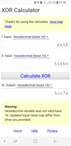

Hab es eben mal versucht aber irgendwie klappt es nicht.
Weiß jemand woran es liegt.
Hab mal ein Bild gemacht.
Schönes Wochenende
Bei mir kommt ein 5 stelliger anstatt ein 4 stelligen Code raus.
Fehler gefunden.
Probier ich nachher.
Bis dahin
Hat funktioniert.
