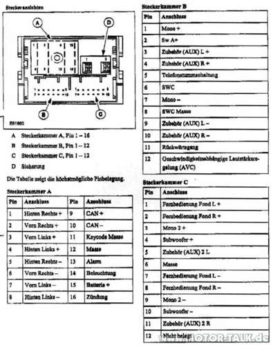

Fahr doch einfach zum ffh und frag nach der Belegung des EX. Für mein DX gab es auch nen extra Belegungsplan, der aus den Schaltplänen nicht ersichtlich ist. Dann brauchst du nur den Mute und Tel-Audio-In und kannst jedes beliebige Modul anklemmen.
Dazu brauchst du aber die Pins.
Hab ich schon 😉.
Ex
