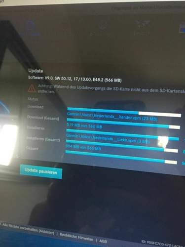

Habe soeben die Meldung erhalten das Version 9 zum Download bereit steht.
Schon jemand Erfahrungen damit gesammelt?
A oder C klasse ? Welcher system.
