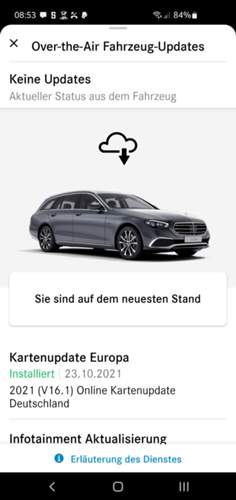

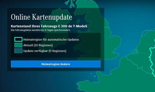

ja updatedienst ist bi 08/23 bezahlt. Aber weder MBUX (update over the Air ist aktiv) noch in der Mercedesme-App noch im Portal am PC bekomme ich ein update angezeigt.!
Me-app
Welche Version zeigt denn das MBUX im Auto?
MBUX schau ich nachher mal, online ist der Wagen aber
Screen
Ich hatte auch mal Probleme mit der Synchronisation der Update-Stände. Abhilfe schaffte folgendes:
Im Dealer Menü Punkt 6 Remote SWDL (Softwaredownload?). Danach übermittelt das Comand die Version des installierten Kartenmaterials an Me.
