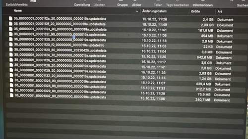

Sorry, aber woran erkennst du ob da 4 zusätzliche Dateien bei sind……..steht das im Inhaltsverzeichnis vom Stick ?Da habe ich noch nie rein geschaut.
Gruß……..Uwe
Ich habe während des Download zwischendurch immer wieder hingeschaut, was gerade geladen wurde.... Außerdem wurden mir alle Dateien im Comand angezeigt, bevor ich die Aktualisierung dort gestartet hatte
Ich habe circa 16 gb installiert. Das entsprach Deutschland mit nur angrenzenden Ländern. Der Datenträger muss, nur zur Info in Ex-fat formatiert sein. Anbei Foto der Daten die ich aufs Comand installiert habe.
.jpg
Ich verwende schon mehrmals erfolgreich eine 400GB microSDXC im Stick-Adapter. Die MicroSD ist mit NTFS formatiert ist. Dabei lade ich immer alles, momentan über 40GB (V23).
