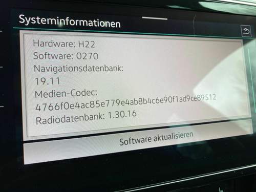

Ich bin nun seit 3 Wochen Besitzer eines neuen GTE MJ21. HW22 bzw. SW270. Viele Probleme vom MJ20, die ich hier so gelesen habe, treffen auf mein DP Gott sei Dank nicht zu. Der Wilkommensbildschirm geht immer nach einigen Sekunden von selbst weg, auch wenn ich direkt nach Start den Rückwärtsgang einlege und die Weltkugel war bisher auch immer weiß.
Die weconnect App zeigt hin und wieder zwar fälschlicherweise an, dass alle Türen entriegelt und die Fenster offen wären, aber Standheizung und andere Funktionen lassen sich trotzdem bedienen.

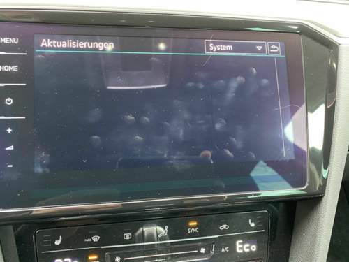

Ein anderer Fehler, der mir aufgefallen ist: Wenn meine Frau mit ihrem Benutzerkonto angemeldet war und ich nach dem Einsteigen wieder zurück auf meinen wechsle, reaktiviert sich jedes Mal der Comforteinstieg. Meine Frau nutzt ihn, ich nicht. Den muss ich dann immer wieder deaktivieren. Auch ein anschließendes Synchronisieren mit meinem Benutzeraccount hat da noch keine Abhilfe geschafft. Apropos, nach dem Synchronisieren wird für die letzte Synchronisierung immer die aktuelle Zeit -1h angezeigt.
Direkt bei der Übergabe erschien eine Popup Meldung, dass ein Softwareupdate verfügbar sei. Das haben wir dann erst mal abgebrochen, da wir mitten in der Übergabe waren. Später ist die Meldung nicht mehr aufgetaucht. Wenn ich jetzt manuell auf "Software aktualisieren" gehe, bleibt der Bildschirm schwarz. Egal, ob ich im Dropdown Menü System oder etwas anderes auswähle... Ist das Problem auch schon bekannt, oder ist das ein neuer MJ21 exklusiver Fehler? SW 270 ist ja soweit ich das hier mitbekommen habe die aktuelle SW Version. Allerdings aktualisiert sich auch nicht das Kartenmaterial, das nicht mehr up to date ist...
Leerer Bildschirm
Aktueller SW Stand
Updates können nicht manuell gestartet werden. Egal ob MJ20 oder MJ21.
Karten aktualisieren sich automatisch abhängig von der befahrenen Region.
@baldinho schrieb am 29. Oktober 2020 um 13:12:44 Uhr:
Das Verhalten habe ich in meinem MJ 2020 leider auch.
Nachdem ein Update angeboten wird und abgebrochen wird, gibt es anscheinend keine Möglichkeit, dies wieder manuell anzustoßen.

@Dozer.hh schrieb am 29. Oktober 2020 um 13:31:57 Uhr:
Irgendwann bist du beim Server wieder an der Reihe, dann bekommst du es ausgeliefert. Auch die Karten aktualisieren sich irgendwann automatisch im Hintergrund.

Letzteres ist durchaus vorstellbar. Der Zulieferer wird vielleicht nur noch vordringlich die neue Revision H22 herstellen, und die werden zunächst für die Neuwagen gebraucht.
Wahrscheinlich muss VW auch Anpassungen machen, wenn sie die 2021er Hardware in 2020er einbauen wollen. Bei maximalem Pech müsste z.B. auch das Virtual Cockpit mit getauscht werden.
