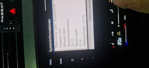

Guten Abend,
Update wurde aufgespielt auf Version 841, mal sehen ob es jetzt geht. Radiodatenbank ist auf jeden Fall zurückgesetzt wurden.
Gruß Wtown
