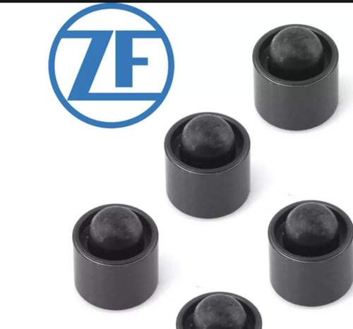

Sind deine Werte auch zurückgesetzt worden? Klingt irgendwie komisch für mich … und der V8 hat ja das gleiche Getriebe wie der TDI
Es kann ja noch etwas anderes Verschlissen sein in der Mechatronik, die wird ja von LH bei einer Spülung nicht angefasst.
Bei den Dämpfern drückt sich z.B. der Konus platt (Foto im Anhang).
Die Software kann dann auch nur bedingt helfen.
Ich kenne mich wenig mit der Ventilsteuerung und den Möglichkeiten aus, die Ventile selbst im Getriebe verschieden schnell/stark anzusteuern.
