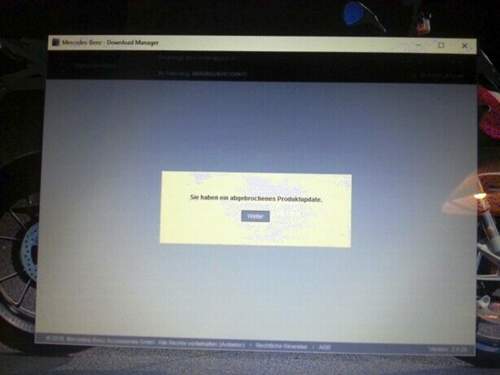

Hallo an alle,
ich habe vor kurzem ein Update der Navikarte Garmin Map Pilot 2014 gemacht. Version 2.3 - Update Oktober.
Am PC hat alles gut funktioniert.....im Fahrzeug lief dann nichts mehr!!
nun war ich beim Händler, der dieses "Problem" auch nicht lösen konnte. Nun bekomme ich eine neue Karte und soll evtl. 500€ + MwSt. zahlen.
Was kann ich machen, um diese Zahlung nicht zu leisten.
Ich hoffe ein Fachmann hier kann mir helfen.
Danke im voraus.

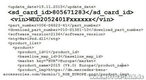

Eine Stelle der " Hochzeit " hab ich gefunden, siehe Anhang.................
Beispiel
Das Problem ist wohl, dass die VIN und CID in Kombination zur Verschlüsselung der Kartendaten usw. verwendet werden.
Leider wird es nicht so einfach in einer XML-Datei geschrieben, die man einfach manipulierten könnte.
XML schreiben wäre kein so großes Problem, nur die CID von der Clonekarte auslesen fällt unter Windows nicht soooooooooooo leicht. Hat da jemand eine Lösung ?!
Gruß Uli

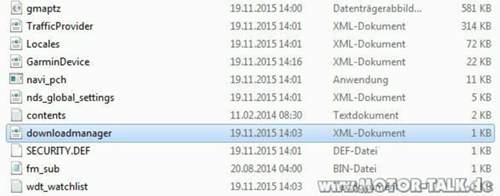

Vielleicht reicht uns folgende Datei von einer nicht aktivierten Karte:
Garmin/GarminDevice.xml
Diese Datei wird bei jedem Fahrzeug-Start (Navi Start ?) modifiziert und könnte somit die Einzige sein,
die bei der Aktivierung geschrieben wurde.
Am Ende findet man die eigentliche CID:
-<AOEMDaimlerExtension xsi:schemaLocation="http://static.garmincdn.com/.../v1 http://static.garmincdn.com/.../GarminAOEMDaimlerExtensionv1.xsd" xmlns:xsi="http://www.w3.org/2001/XMLSchema-instance" xmlns="http://static.garmincdn.com/.../v1">
<Ifix>18240037547954277394</Ifix>
<CID>744A6053444320201026A3AE7F00F500</CID>
</AOEMDaimlerExtension>

@p4car schrieb am 24. Februar 2016 um 20:13:56 Uhr:
bei dieser CID wäre die SD-Kartenseriennummer
648261247
Diese Seriennummer wir 2 x in GarminDevice.XML und 1 x in downloadmanager.XML gespeichert....
Merk Dir die Seriennummer für evtl. spätere Aktionen ;-)
Edit von der jungfräulichen Karte bräuchte ich dann VORSICHTSHALBER die Files vom Anhang, sind rund 1MB. Am besten / liebsten als ZIP File .............
Garmin

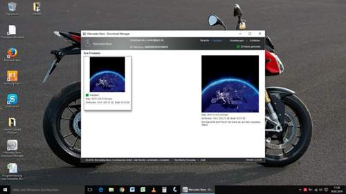

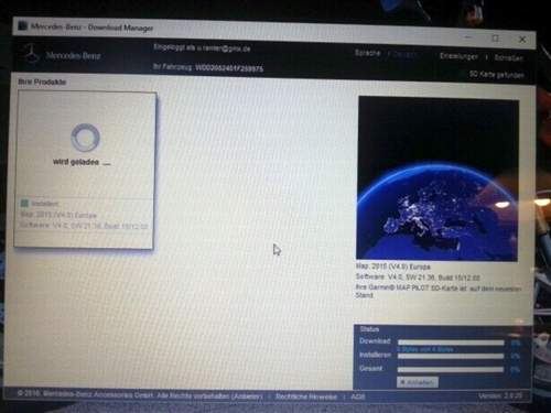

Und das Ergebnis meinerseits:
"Hallo Herr Leidig,
ich habe Heute nach Ihrer Anleitung einen weiteren Versuch unternommen, meine Garmin SD-Karte upzudaten.
Ich habe den Vorgang mit Screenshots, der Reihenfolge nach nummeriert, festgehalten. Sind im Anhang dabei.
Am Ende erzeugte der Downloadmanager nach Auswerten der SD-Karte zwar keine Fehlermeldung und meldete, dass die SD-Karte auf dem neuesten Stand ist. Sieht eigentlich prima aus.
Leider passen die Versionsdaten, welche der Downloadmanager nach löschen der update.ini anzeigt, mit der Anzeige bei eingelegter SD-Karte im Fahrzeug nicht überein!
Anzeige Downloadmanager 2.0.26:
- Map. 2015 (V4.0) Europa
- Software V 4.0 , SW21.36, Build 15/12.00
Anzeige im Fahrzeugdisplay nach Einlegen genau dieser SD-Karte:
- 2015 (V4.4) EUROPE
- Softwareversion 25.18
- Geräte ID: 295811850
- Name: NTG5E
siehe Bilder ebenfalls im Anhang!
So besteht immer noch ein Problem mit dem update bzw. weiteren updates, auch wenn jetzt keine Fehlermeldung mehr kommt!
Funktionieren tut das Garmin im Auto trotz dieses Problems!
Wie es weitergeht, weiß ich noch nicht. Es ist mehr als erbärmlich, dies am Kunden hängen zu lassen. Das Update müsste normalerweise Mercedes selbst ausführen.
Gruß Uwe
