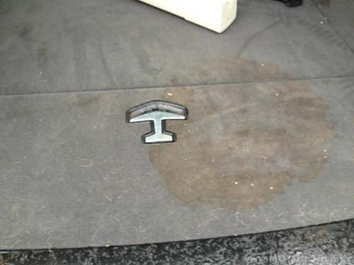

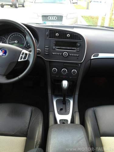

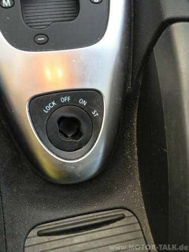

Ach ja anbei ein paar Bilder meines "Leihwagens"....
Img-7879-dxo
Img-7885-dxo
Img-7888-dxo
+5
Du kannst einem echt leidtun. Weihnachten wirds dann aber eine Geschichte, über die Du hoffentlich selbst wieder lachen kannst. Bleib ruhig, gibt schlimmeres....naja bis auf den Leihwagen.
Hab hier in Portugal einen Hyundai I10 für 7€/Tag, den würde ich nicht gegen den schmierigen Saab tauschen wollen. Stammt der aus der Benefit Street in GB???
